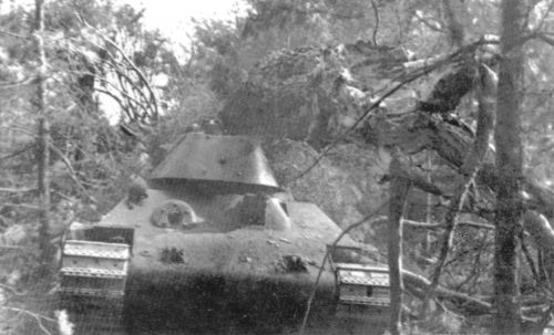

    Задача про свойства брони Т-34 и его способность держать удар.
    Имеется две фотографии одного и того же подбитого танка.
    Мы с Караном долго изучали эти снимки и составили определенную картину процесса поражения брони танка снарядами.
    Попробуйте и вы внимательно изучить снимки.
    Необходимо: а) оценить калибр снарядов;
    б) описать для каждой пробоины процесс поражающего действия снаряда по броне и образования отверстия.
    Подсказка: сквозного пробития брони (чтобы целый снаряд, а не его возможные фрагменты, оказался в заброневом пространстве) не было в обоих случаях.

    Первая попытка
    Quote Originally Posted by Hollywood
    >= 75 мм.
    Настораживает тонкий зубец который торчит между проломом и вмятиной слева :confused: ).
    P.S. Если бы занть еще год когда произошло пробитие можно было рассматривать конкретные виды вооружений.

    Ответ: Бронепробитие и заброневое действие
    Разумеется, обе дырки не от кумулятивных снарядов, там было бы все просто.
    И в отверстие справа засунут целый артвыстрел, скорее всего, от этого же самого танка, 76 мм.
    Судя по характерному "снятию" белил в зоне отверстий - ОФС боеприпас. Броню проломило и раскрошило... что-то полевое... в упор... второй раз дали, шоб наверняка...
    На левом траке есть входящее от бронебойного, но калибр маловат и скоре всего уже по стоячему. Правая сторона танка черная, горели внутренние баки а поддувало слева. Судя по башне развернутой вправо полевая пушка по курсу была хорошо засмаскирована.
    Ничего, что так ответил?
    Quote Originally Posted by SMERSH
    Т.е. 75 мм, или 105 ?
    Вторая дырка (справа там где гильза) как-то "зализаннее" выглядит по краям? :confused:
    А какие по вашему мнению внутренние повреждения кроме пожара?
    Т.е. механик похоже труп (если там где гильза 1 попадание), а из-за чего произошел пожар?
    Одно из поражающих свойств кинетических бронебойных снарядов - разогрев и выкрашивание брони с внутренней стороны даже без ее полного пробития. Подбоя, насколько мне известно, на Т-34 не было. Возможно пожар возник от этой "картечи".
    Quote Originally Posted by Freddie
    Так вроде выше предположили что ОФС, поэтому и спрашиваю?
    Мне кажется, что это что-то короткоствольное танковое (75мм) типа пушки Pz-IV либо Stug'а калиберным бронебойным снарядом (он ведь тоже со взрывчаткой был).
    Это понятно
    А может и нет , рядом вон гильза валяется походу такая же.
    Врядли кто-то из подбитого танка гильзы доставал.
    Предположу такой вариант развития событий:
    В танк попали (левая дырка) - все вылезли (пулемета курсового нет, значите его кто-то снял ). Дальше танк добивали, возможно пожар вызван попаданием в бок (башня развернута вправо, значит танк в кого-то стрелял и это кто-то мог стрелять в ответ) - узнать это нельзя, если нет фотки сбоку.
    Quote Originally Posted by Andrey12345
    Подписи к фото не было, потому ....? Весна, 42, 43 .

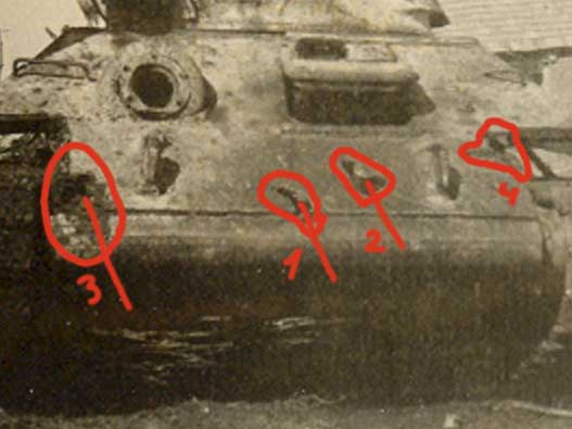

    С "4" и областью над "3" не совсем понятно, но "3" - явно еще одно попадание.
    Все три штуки с одного направления, чуть в сторону от направления (движения) танка.
    Продолговатые разломы говорят о рикошете, изменении траектории снаряда в процессе его взаимодействия с броней.
    Следов взрывов на броне не видно, похоже это были бронебойные. (а с другой стороны белила действительно "сняты", так что фиг его знает..)
    Железяка, торчащая из №1 весьма похожа на "заусеницу".
    Мехвод мог остаться цел, поскольку №2 уходит в пространство между ним и радистом.
    Танкисты боролись с чем-то справа, это что-то и оказалось более опасным, поскольку танк был подбит попаданиями скорей всего именно в правый борт, не в лоб.
    Вторая дырка (справа там где гильза) как-то "зализаннее" выглядит по краям? :confused: ?
    Чтобы раскрошилась 45 мм броня мне очень хочется верить, что все таки 105 мм прилетело, в противном случае немцы бы не выли что им было нечем бить тридцатьчетверки...
    Просто "первая" подача пришла в сварной шов, край бронелиста, потому и скол больше.
    По поводу предположения о танковой пушке и бронебойном снаряде мне кажется что это маловероятно.
    Во-первых высота попаданий (скорее всего т. к. били в упор) показывает реальную высоту установки орудия, что для танковой пушки маловато...
    Во-вторых, если стреляли все таки из танка и снаряд за время полета успел "понизится" более чем на метр то как для 41-42 год был бы рикошет, 42-43 акуратное отверстие входа без "заусенцев"...
    и В-третьих по условиям задачи - "пробития не было" (с)
    Трудно заниматься догадками, но окончательный результат виден на лицо...
    Люк мехвода открывали после долбежки (иначе бы с "глаза" белила тоже поснимало бы, или вообще люк сорван бы был) и скорее всего даже после пожара так как нет копати. Верхний люк закрыт... не думаю что кто то уцелел, а если у уцелел, то полез бы вперед. Вполне допускаю два варианта. В первом весь экипаж погиб, кого не посекло осколками брони, тот кантуженый угорел от чада и сгорел... пулемет сняли пехотинцы противника для собственного употребления уже после боя... кстати сам по себе снимок говорит именно об этом его делали не на заводе а на месте гибели танка - скорее всего немцы... В этом случае наверное в танк все таки что-то еще прилетело справа так как черная закопченая гусеница говорит о вылеве топлива и горении под правой гусеницей...
    Во втором варианте развития событий уцелевший наводчик покинул танк через нижний люк (поправьте меня если на первых сериях нижнего люка не было), через который потом и вылилось горяще топливо... пулемет однозначно забрали немцы уже после пожара, во время боя находится перед этим танком и быть красноармейцем - однозначная смерть...

    Давйте разбираться дальше с пробоинами.
    Возьмем для начала пробоину №1 (по нумерации от Maximus_G).
    Как мы решили в своей дискусии, здесь имеется очень нестандартный тип поражения брони. Я сейчас выскажу наше с Караном мнение, не согласитесь - выскажите свое. Может, мы и ошибаемся.
    Прилагаю увеличенный снимок пробоины №1. Я только подкрасил важные районы для наглядности.
    Рассказываю последовательность процесса образования пробоины.
    1. Снаряд попадает в самый верхний край нижней литой броневой детали. НЕ ПРОБИВАЕТ. Место попадания видно хорошо. Я оттенил его желтым цветом.
    2. Снаряд начинает движение вверх, на рикошет.
    3. Снаряд ЗАЦЕПЛЯЕТ верхний броневой лист за его торцовую часть. И ВЫДИРАЕТ часть верхней лобовой брони НАРУЖУ. Вот почему на внутренней части брони вверху справа остались зубцы, которые я подкрасил красным. Как известно, при проломе твердого материала диаметр дыры в точке начала приложения удара меньше диаметра выходного отверстия. Отсюда и вывод, что кусок брони выбит наружу.
    4. Дальше - тишина, как говорил Гамлет. Снаряд и кусок брони уходят в неизвестность. Их дальнейшую судьбу я сказать не решаюсь. Есть мое личное предположение, что это был фугасный снаряд - но следов от взрыва я не нашел. И должны ли быть видны такие следы - не знаю. Что снаряд не прошел в заброневое пространство - это ясно.
    И наконец, 5. Калибр снаряда. Прошу вас оценить диаметр выемки и сравнить его с внешним диаметром 76-мм танковой пушки на общем снимке. Он не меньше, чем этот самый диаметр, то есть, калибр 76 мм, стенки - пусть минимум два раза по 10 мм. Выходит - около 100 мм.
    И еще. Выемка при условии НЕпробития брони будет всегда меньше калибра снаряда.
    Мы подозреваем, что это работа 105-мм гаубицы. Бронебойный (если был в боекомплекте), а скорее всего - фугасный снаряд с установкой на замедление.

    По поводу трака. В тридцатьчетверке гусеничная лента состояла из траков с гребнем и без гребня, через один. То, что выделено на снимке - технологическая выемка при литье внутри такого гребня (он же не сплошной). Такая конструкция траков сохранилась и до сих пор, только сейчас гребни на каждом траке и эти выемки меньше заметны.
    Вот , фото для сравнения:
    Один момент. Возьмем пенопласт, например, симитируем процесс, сломаем пополам... часть материала полетит в обратную от разлома сторону. Несмотря на то, что основной кусок вылетел наружу, хотя я подозреваю что получилась крошка... в каждом случае скола на ружу должна присутствовать часть мелких осколков в обратную сторону, правда по нормали к поверхности лома. Скорость вполне достаточная, температура тоже.
    4. Дальше - тишина, как говорил Гамлет. Снаряд и кусок брони уходят в неизвестность. Их дальнейшую судьбу я сказать не решаюсь. Есть мое личное предположение, что это был фугасный снаряд - но следов от взрыва я не нашел. И должны ли быть видны такие следы - не знаю. Что снаряд не прошел в заброневое пространство - это ясно...
    В заброневое пространство прошол однозначно звук, ударная вибрация и тучка маленькрих осколков..., выжыть тяжело.

    А я бы сказал, что белила были стерты мехводом и радистом которые лазили многократно туда-сюда. Смотрите на крюк - вокруг него белила не "слизаны".

    Если у кого есть под рукой чертежи 34ки гляньте ширину люка МВ. Можно будет пересчитать диаметр артвыстрела, и тогда танцевать от печки ( я не удивлюсь если это 50мм).
    Еще можно сказать что в первом случае снаряд имхо был остроконечный, и что танк НЕ горел. Второе попадание скорее всего привело к гибели или ранению МВ (если он там еще был). По характеру фотографии - она скорее наша чем немецкая (у них покачественнее обычно).
    Закрытый люк башни и почерневшая правая гусеница мне не говорят НИ О ЧЕМ. Гореть могло всё что угодно, а люк могли закрыть и потом...
    Кроме того говориь о том что стреляли в упор и из пушки - тоже сомнительные предположения - мы не знаем характер местности.
    Насчет фугасного 105 мм снаряда - тоже сомневаюсь. Где следы множественных осколков? Почему перед танком спокойненько травка лежит?

    Quote Originally Posted by dima12345
    Абсолютно согласен
    Это не суть важно. Даже на дистанции в 1 км снаряд теряет не так уж много своей пробивной энергии. Но судя по кучности попаданий - дистанция была невелика.
    И много вы видели на танках следов от осколков? А от пуль? Или вы считаете, что пуля (а тем более маломощный осколок) оставит на броне что-то большее, чем царапину на краске? Увы, это не так. И если бы снимки были четкие, да еще цветные, да еще б с большим разрешением - вот тогда можно было бы поискать эти самые следы на краске.
    Но:
    И перейдем к НО. Главный вопрос: когда после подбития танка к нему пришел фотограф? Неужели сразу? А сколько надо траве, чтобы зарасти снова? Да это и не важно.
    Я вижу так: Этот танк если когда-то горел, но уже давно, ибо уже покрылся ржавчиной и стационарной пылью с грязью. Вы свежую копоть видите? Этот танк стоит здесь долго, ибо кто-то успел уже покопаться в нем, даже снять шаровую пулеметную установку. Люки на башне также могли быть кем-то прикрыты. Люк мехвода в одном снимке открыт, в другом закрыт, кто-то ради прикола засунул в пробоину снаряд.
    Очень похоже на танки, которые какое-то время стоят на танковом кладбище. Или, в данном случае, на танк, который долго уже стоит на этом месте.
    Это не профессинальная фотография, просто кто-то увидел интересный вид - и щелкнул.
    А теперь мы по этой фотографии и пытаемся выяснить, что же
    произошло...
    Я почему собственно критикую - кто-нибудь может ответить что-нибудь по-существу на мой вопрос?! ;-)
    А то сделаем так как это видится нам, и тогда чур не критиковать!
    Вам нужна достаточно проверенная формула бронепробиваемости? Если надо, я поищу. А этот танк здесь потому, что наряду с кинетическими и кумулятивными пробитиями и рикошетами, есть еще и проломы, и отколы и фугасное действие. И к вышеуказанным перечислениям я могу на основе этого снимка добавить хотя бы: 7. Близость удара к краю (скосу) брони, стыку между листами.
