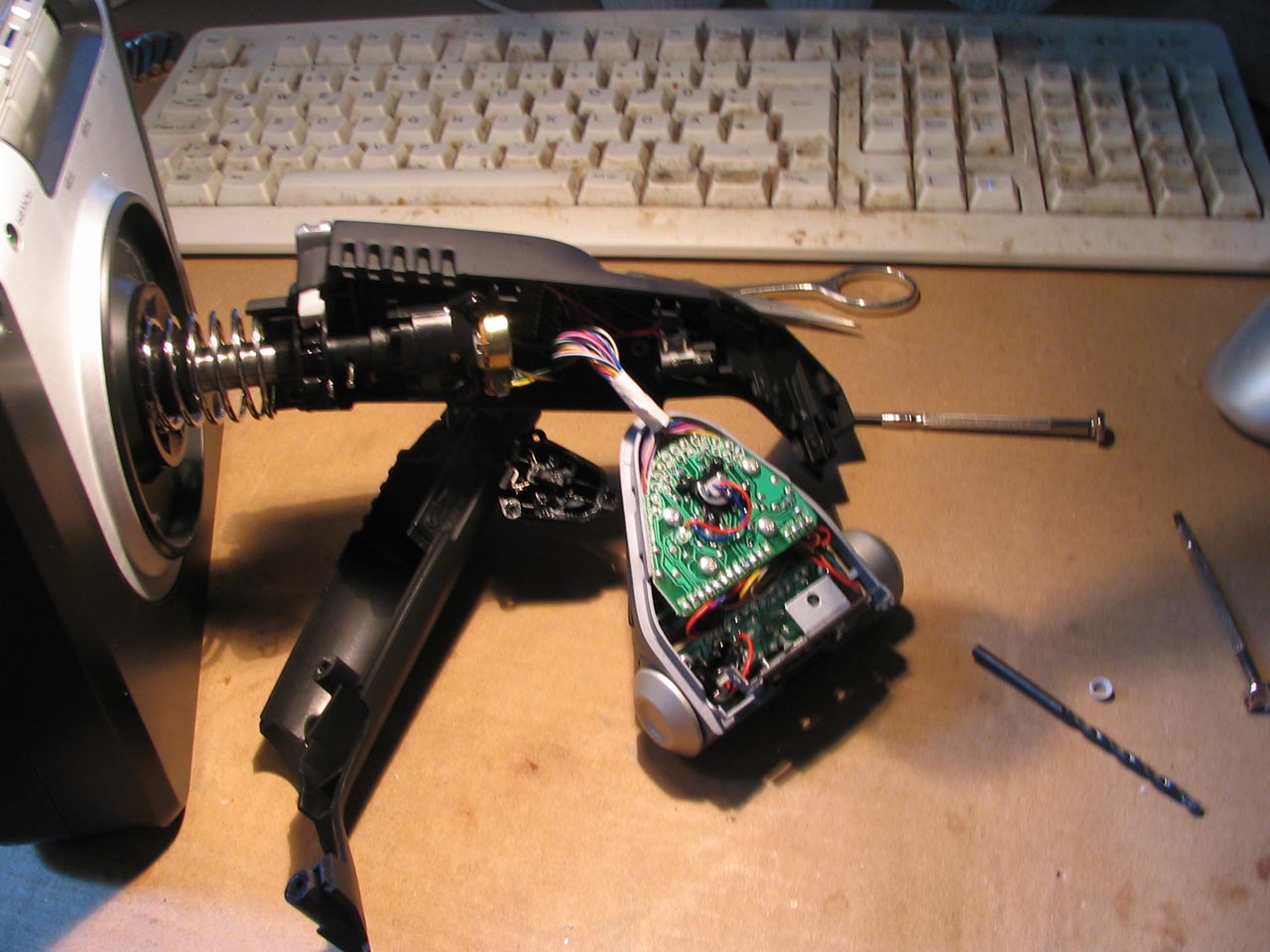

    1. Выкрутить стопор регулировки высоты ручки (набалдашник на дуге).После этой операции джойстик больше не будет выглядеть "как новый": стопор невозможно выкрутить полностью, так как доступ к блокирующему винтику можно получить только через торец стопора. Для этого необходимо удалить утопленную заподлицо заглушку. Поддеть ее, без того чтобы не повредить пластмассу, невозможно. Я взял маленькое сверлышко и пальцами просверлил отверстие.
    ОСТОРОЖНО: Резьба винта чрезвычайно тонкая - как иголка, поэтому следует сразу взять маленькую крестообразную отвертку, чтобы не сорвать головку.
    ОСТОРОЖНО: Не потеряйте пружинку.
    2. Открутить дугу.
    С помощью торцового ключа выкрутить 4 винта с внутренним шестигранником.
    3. Открутить переключатель "Pinkie"
    Переключатель удерживается 3-мя маленькими винтами под дугой. ОСТОРОЖНО: переключатель остается висеть на тонком проводе.
    4. Снять дугу и кистевой упор.
    После того как откручен стопор, дуга и "Pinkie", эти узлы легко снимаются. Угловая кнопка "Pinkie" (спусковой крючок) снимается, а сам переключатель остается висеть на проводке.
    5. Открутить правую боковую черную панель.
    С помощью крестовой отвертки с длинным стержнем выкрутить 4 винта.
    6. Снять правую боковую панель.
    Просто аккуратно поддеть. Не применяйте силу, так как панель имеет много направляющих пазов. В тех местах, где заело, лучше применить отвертку, как рычаг, иначе можно сломать пластмассу.
    Все внутренности теперь видны. Можно снять триггер, который снабжен распорной пружиной - не потеряйте. Мне не нравится большое расстояние между первым и вторым нажатием. Попробую нарастить второй выступ, отвечающий за второе нажатие.
    7. Снять верхний узел с хатками.
    Аккуратно потянув в сторону, снять с направлящих пазов. Провода тонкие, поэтому не делайте резких движений.
    Сборка в обратном порядке.
    Примечание: изображения для пунктов: 1, 5, 6, 7
