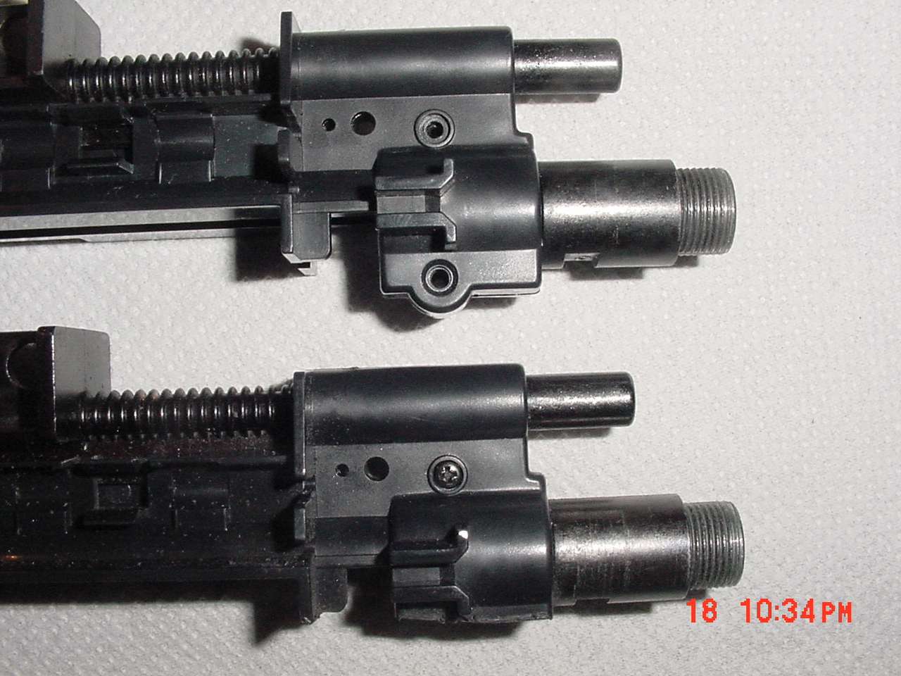

    Далее я попытался установить цевье и вот тут начались проблемы.
    Оказалось, что во первых - цевье жутко люфтит по вертикали, а во вторых не надевается..
    На первой и второй фотке как раз видно и смещение цевья, и насколько отверстие для крепежного пина не совпадает с отверстием в самой винтовке.
    Причина вертикального люфта нашлась очень быстро - на третьей фотке показаны внутренности стандартного цевья. Можно увидеть две направляющие, которые входят в соотвествующие пазы на стволе - в результате штатное цевье совершенно не гуляет по вертикали.
    На четвертой фотке - цевье из кита Star. Видно, что этих направляющих нет и в помине - поэтому оно и люфтит. Зато хорошо видно, сколько тут места! В этом плане цевье не подкачало, но об этом попозже.
    Не одевалось цевье по простой причине - шпеньки на корпусе упирались в пазах в цевье раньше, чем оно было полностью одето.
    Пришлось немного поработать - постругать и подравнять надфилем. На пятой фотке показаны места, подвергшиеся обработке.

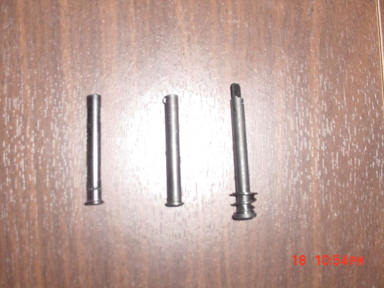

    Третье фото - тут должен заметить одну важную для семейства G36 деталь. Деталь эту я называю крепежной шпилькой, или крепежным пином - нужна она для закрепления цевья на винтовке.
    Как оказалось - качество шпильки сказывается на механической прочности крепления цевья на винтовке. Кроме того, есть еще один пренеприятный факт - шпилька имеет свойство разбивать отвестие в винтовке и разбалтыватся сама. Как результат - шпильку можно просто потерять.
    Дабы этого не случилось, лучше ее сразу заменить..
    На фотке, слева направо - штатная шпилька, шпилька с пружинным замком, и подпружиненная шпилька с замком, от First Factory.
    Если первая держится за счет резинового кольца, то вторая - за счет пружинки, не отжав которую ее нельзя вытащить.
    Третья же имеет механический замок, и поскольку она подпружиненна самопроизвольное раскрытие замка исключено.
    Очень качественно сделана.

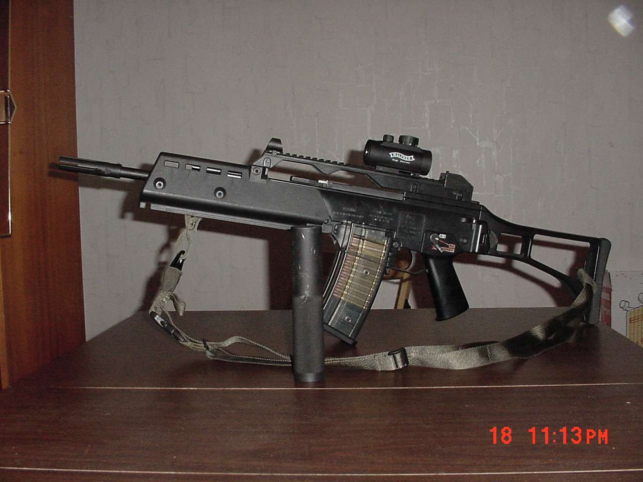

    Четвертая фотка - винтовка, которая теперь карабин, с установленным коллиматором, и трехточкой. На переднем плане - глушитель.
    Пятая фотка - тоже, только глушитель установлен.

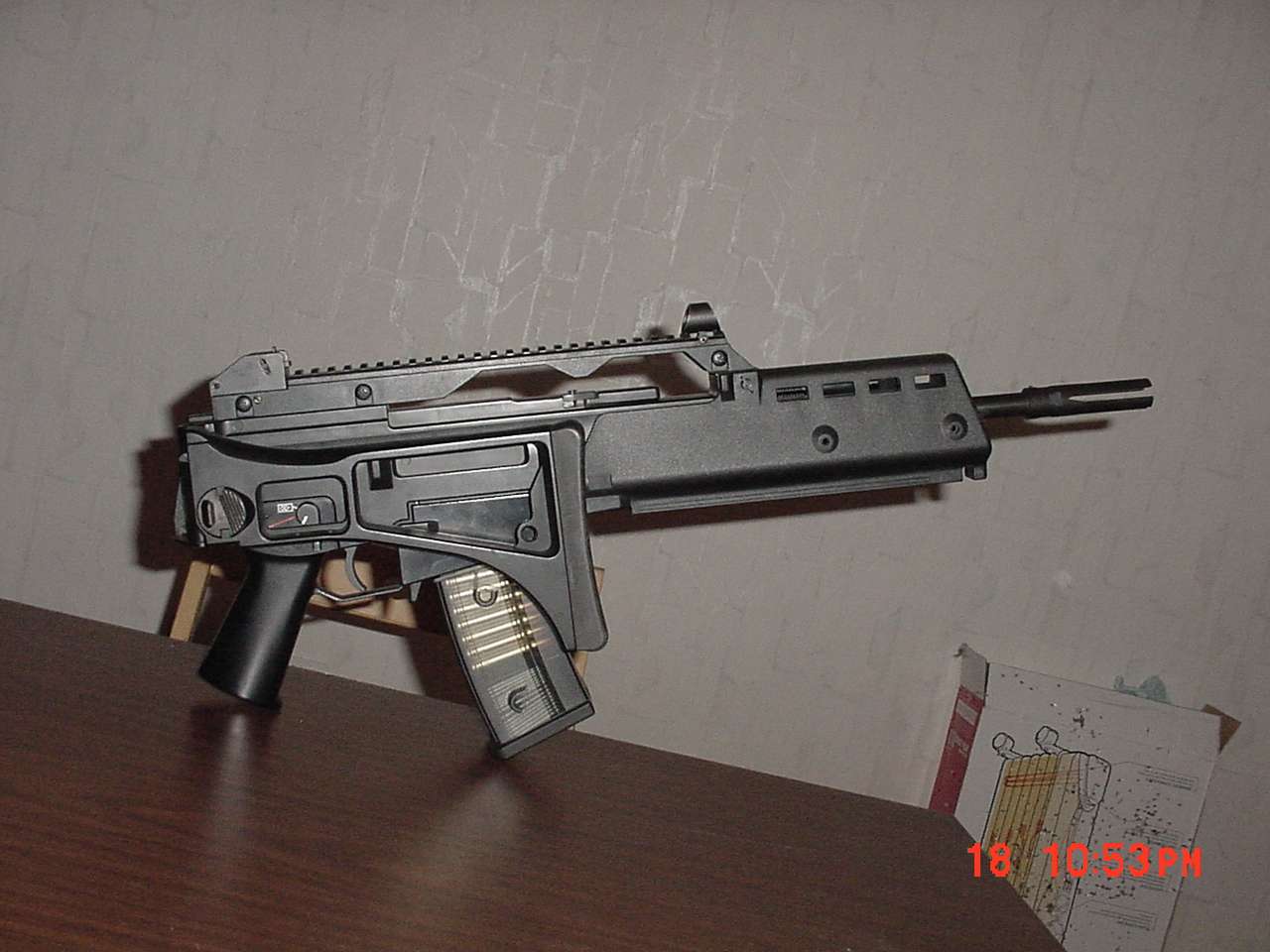

    Подведем некоторые итоги - я добился своего: у меня теперь карабин.
    Развесовка, конечно, изменилась - сместилась вперед. Это и понятно, аккумы теперь в цевье.
    Но надо отметить, удобство использования ничуть не пострадало. Винтовка также прикладиста, просто немного непривычна.
    Что касается таких вопросов, как антуражность и аутентичность - можете сравнить.
    Первое фото - моя винтовка, вторая фотка взята с официального американского сайта H&K.

    Итак, первое фото - мой G36K, с установленным пламегасителем SR16.
    Второе фото - G36K, с установленным глушителем.
    Глушитель снимается и ставится за 10-15 сек. Крепление надежно.
    Я остался доволен, хотя глушитель и обошелся недешево - 3100 руб.
    Но главное ждало меня впереди. Покрутив винтовку так и этак, я решил пострелять с новым глушителем. Впечатление - супер! Я слышал работу гирбокса, но практически не слышал выстрела!
    Поначала я подумал что мне кажется. Расстрелял два магазина - тот же эффект. Вот тут-то мне и стало ясно ЗА ЧТО я платил деньги.
    Если старый глушитель просто размазывал звук выстрела, делал его нечетким, то новый практически поглотил звук, то есть именно заглушил.
    Так что на вопрос, приведенный в начале мини-отчета я могу дать ответ: буду использовать. И часто.
