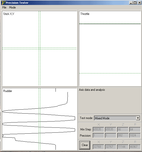

    Эх . . . ещё бы картинку с показаниями JoyTester http://2gvshad.ru/download.php?fileid=14
    для полноты картины по этим датчикам

    Quote Originally Posted by PipBoy
    Да пожалуйста.
    XY оси - министик, остальные - магнитные. Тест еще и на взаимовлияние. Расположение - как на фото вверху.

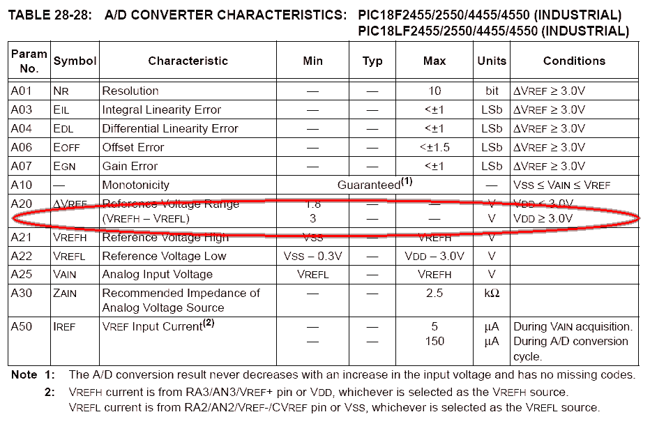

    2 =М=Михалыч. Как видно из документации на контроллер (фото1), при 5В питания разность VrefH-VrefL не рекомендуют делать меньше 3В. Что будет при нарушении - не сообщается. Если строго следовать документации, то выигрыш по усилению от этой фичи не более 1.66 раза при 5В питания. Может более чувствительные датчики лучше использовать? Как радиотехники говорят: лучший усилитель - это антенна.

    Quote Originally Posted by =Ant=
    Документация -- не догма, а руководство к действию, но довольно диалектики :-) Ничего не будет, если нарушить эту рекомендацию, т.есть как была ошибка +/- 0.5 LSB, так и осталась, там же просто стоит инструментальный усилитель...
    Я и сам собирался поначалу просто усилить сигнал от резисторов с помощью ОУ, но, слава Б-гу, rail-to-rail под рукой не оказалось.
    И так получилось неплохо:
