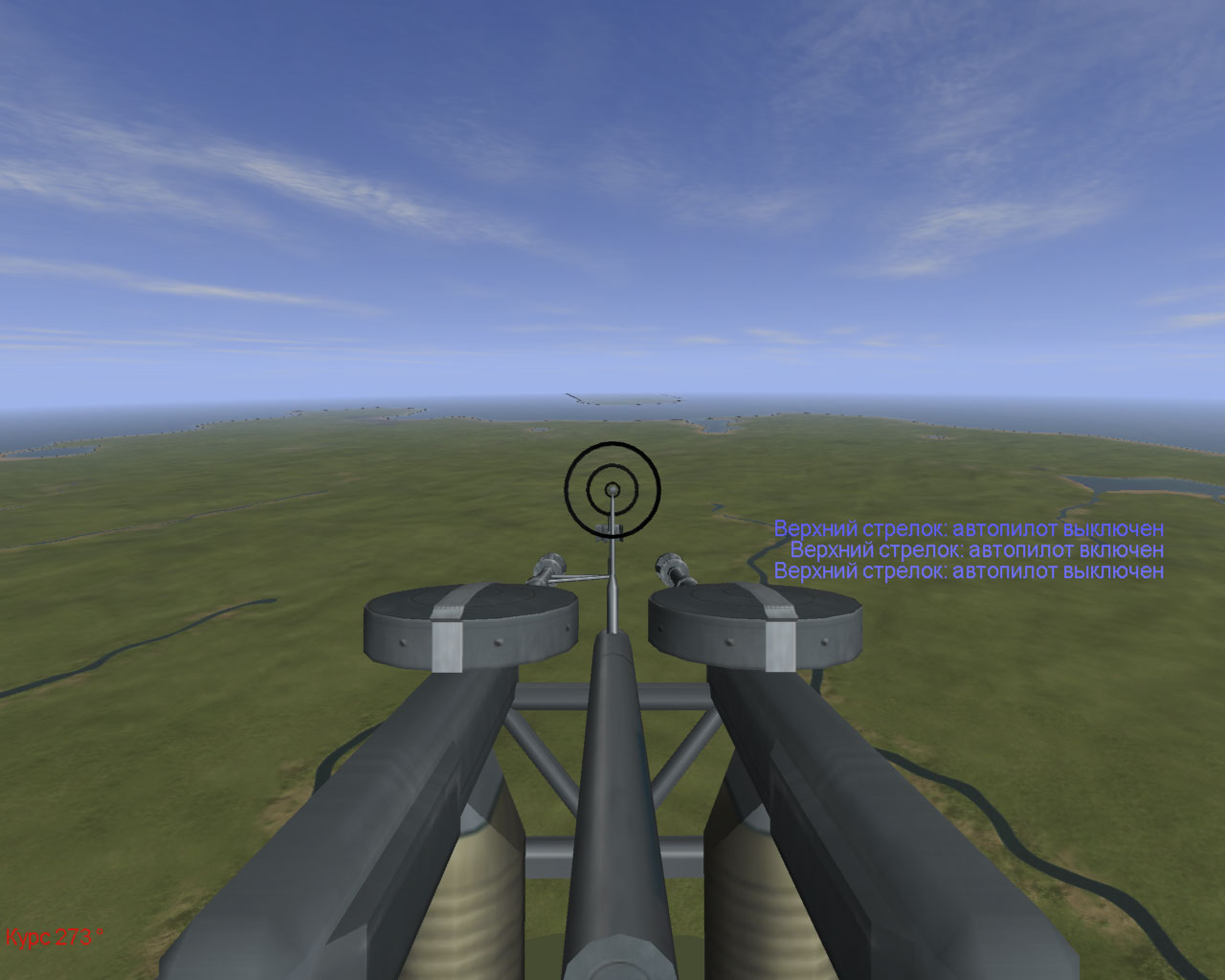

    при внешнем взгляде с 10.000м появляются полосы на ландшафте по горизонтали и похоже ровно по сетке, т.е. через 10км
    З.Ы.
    Просадки фпс по "Черной смерте" не заметил, пробовал миссию с последнего оффлайнового чемпионата штурмовиков "Ил-2", 2007г. от Romeo - над Либавой полетал на максимальном приближении!
    Народ! Проверьте как у вас над городом с max зумом?

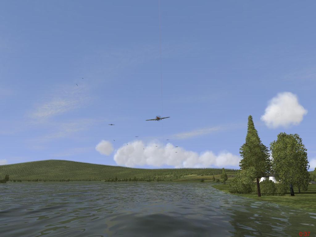

    Дотошно не тестировал. Времени не было. Сделал два вылета и два скриншота.
ID:	80866   Click image for larger version.

    2. В версии 408 появилась рябь тестур воды (может связано с дровами, не уверен). В статике вряд ли сильно заметно, но квадратиком обвел, где наиболее сильно. Тоже на тестурах сполошного леса, но в меньшей форме.
    Конфиг:
    [Render_OpenGL]
    TexQual=3
    TexMipFilter=3
    TexCompress=0
    TexFlags.UseDither=1
    TexFlags.UseAlpha=0
    TexFlags.UseIndex=1
    TexFlags.PolygonStipple=0
    TexFlags.UseClampedSprites=0
    TexFlags.DrawLandByTriangles=0
    TexFlags.UseVertexArrays=1
    TexFlags.DisableAPIExtensions=0
    TexFlags.ARBMultitextureExt=1
    TexFlags.TexEnvCombineExt=1
    TexFlags.SecondaryColorExt=1
    TexFlags.VertexArrayExt=1
    TexFlags.ClipHintExt=1
    TexFlags.UsePaletteExt=0
    TexFlags.TexAnisotropicExt=1
    TexFlags.TexCompressARBExt=0
    TexFlags.TexEnvCombine4NV=1
    TexFlags.TexEnvCombineDot3=1
    TexFlags.DepthClampNV=1
    TexFlags.SeparateSpecular=1
    TexFlags.TextureShaderNV=1
    HardwareShaders=1
    Shadows=2
    Specular=3
    SpecularLight=2
    DiffuseLight=2
    DynamicalLights=1
    MeshDetail=2
    VisibilityDistance=3
    Sky=2
    Forest=3
    LandShading=3
    LandDetails=2
    LandGeom=2
    TexLarge=1
    TexLandQual=3
    TexLandLarge=1
    VideoSetupId=17
    Water=2
    Effects=2
    ForceShaders1x=0
    PolygonOffsetFactor=-0.15
    PolygonOffsetUnits=-3.0
    Конфигурация компа по DXDIAG во вложении.
    Надеюсь, смог чем то помочь.
ID:	80903   Click image for larger version.
ID:	80904   Click image for larger version.
Name:	рябь текстур воды.JPG‎
