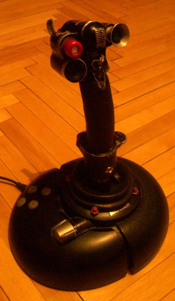

    Возможно скажу ересь, но собираюсь прикрутить РУС МиГ-23 (только верхнюю часть, без рычага тормоза) к MSFF2. Загрузку у меня там давно делает пыльник, я даже часто не подключаю джойстик к сети - и так всё выравнивается. Ну не могу я без обратки от мелкософта! Ручка конечно же тяжела для пластиковой механики, но мне кажется, что пыльник компенсирует нагрузку на неё - ручка как бы подвешена. Это как тащить несколько тяжёлых сумок на себе или воспользоваться тележкой - груз один и тот же, но не надорвёшься. От моторчиков хочу только чтобы они осуществляли обратку. А там посмотрим, что получится (/не получится).

    Вот как то так. Вариант не окончательный - ещё с электроникой надо повозиться.

    Ставь подшипники на крестовину механники.
    Иначе быстро убьёшь её.

    Quote Originally Posted by VadNik View Post
    Подшипники - полумера, причём трудоёмкая, тогда уж механику надо менять (есть такое в планах). Насчёт скорости деструкции не уверен - пыльник амортизирует разрушительные усилия. Джою скоро лет 10 стукнет, а он молодцом (тьфу в кубе).

    Теперь из него можно выстрелить обеими курками! (осматриваться пока нечем - надо хатку ваять, строб наверное жестковат будет, попробывал фритрек - как только камера включается программа с ошибкой вылетает - у меня ноутбук Toshiba Celeron 560 2.13 ГГц 2 Гб ОЗУ, может дело в этом).

    Переделал строб в хатку, в качестве донора взята хатка ThrustMaster Top Gun Fox2 Pro USB - очень она удачная, кнопки в компактном корпусе, плата такая тонкая, что режется маникюрными ножницами. Можно было бы и строб как он есть попытаться к контроллеру подключить, но мне он показался туговат для обзора.
