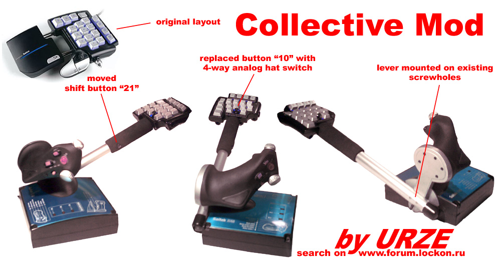

    Всем приветик!
    Парни,ЧА уже давно вышла,и хотелось бы в этой теме обсудить,кто как реализовал для себя РОШ.
    Хочу тоже зделать отдельную ручку,т.к. РУД от Сайтека не савсем то,что нужно....
    А т.к. я сам в жизни не видел РОШ,потому и не в курсе самой его конструкции.
    Хотелось бы здесь обсудить способы реализации,(может быть у кого то уже имеются чертежи)и по ним ножно зделать девайс.Обсудить реализацию различных его узлов,к примеру,чтобы избежать люфтов...
    Как грамотно реализовать "Гашетку стопора РОШ" - в игре клавиша "F"....
    Ну и многое-многое другое
    Искал похожие темы здесь на форуме но не нашёл,также вроде нет её и на форуме ЛО...
