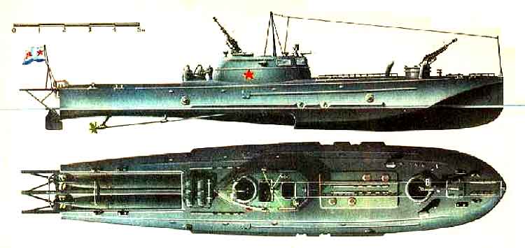

    Question Как выпускал торпеды Г5 ?
    У меня есть невероятные догадки, но хотелось бы знать точно.

    Давненько у меня лежит эта схема.Может кому и пригодится,как говорится лучше один раз увидеть...
