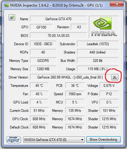

    Lightbulb nVidia
    Итак. Хорошая новость для игроков, у которых видеокарты nvidia и драйвера 250+
    Как известно, nHancer более не работает с драйверами 250+, поэтому покажу на примере, как исправить сглаживание в игре с помощью новой программки nvidia inspector.
    Скачиваем архив последней версии
    1. Распаковываем в любое место на вашем компьютере.
    2. Запускаем файл nvidiaInspector.exe
    3. В открывшемся окне нажимаем указанную на скрине кнопку. ВНИМАНИЕ! Кнопку оверлокинга внизу, лучше не использовать. Надо понимать, что такое оверлокинг и "с чем его едят"

    После нажатия этой кнопки откроется другое окно, с тонкими настройками профилей для различных приложений.
    1. Нажимаем на кнопку 1 и создаем новый профиль.
    2. Нажимаем на кнопку 2 и находим файл SH4.exe в папке с установленной игрой.
    3. Нажимаем кнопку 3 и тогда на рабочем столе появиться ярлык сразу на это окно программы (запускать следующий раз программу надо будет уже с ярлыка на рабочем столе).
    После того, как проделали пункты 1 и 2, изменяем некоторые разделы, которые выделены на скрине.
    4. Нажимаем 4 кнопку и ваш профиль сохраниться.
    Теперь в списке профилей появиться и ваш профиль "SH4.exe".
    После этого закрываем программу и радуемся отсутствию "лесенки" в игре.
    P.S. Запускать каждый раз эту программу перед запуском игры НЕ надо. Этот профиль будет автоматом срабатывать при запуске файла sh4.exe
    Жирных вам конвоев, камрады.

    Re: nVidia
    А не проще включить через панель управления NVIDIA???
    Уже года два играю без "лесенок."

    Re: nVidia
    Quote Originally Posted by Dмитрич View Post
    Нет
    Упор на качество, как у Вас на скрине, ставит сглаживание 16х. Движок же игры, как сказано на subsim-e, поддерживает не более 4х.
    Т.е. мой вариант дает меньшую нагрузку на видеокарту, что немаловажно для слабых карт.
    То, что предложил я, является аналогом nHancer.
