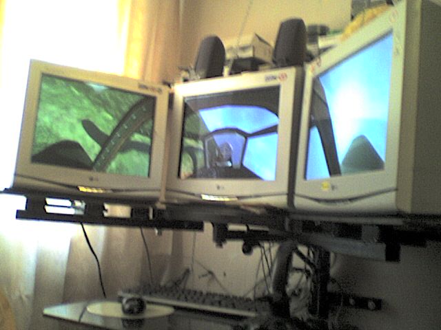

    Год эскпериментирую в ИЛ-2 с 3 мониторами под Вистой и под OpenGL.
    Попробую выложить скриншоты результатов. Вот тут ребята работают в XP и под Директсом.
    http://il2.kubannet.ru/forum/showthread.php?t=11915
    У меня же все под OpenGL так-как с красотой не хочу расставаться.
    А вот это как это выглядит в железе:

    По существу:
    Под OpenGL только Виста или Window 7, у Windows XP(любой) проблемы с выводом воды и проч на один из экранов(тема на Аркадах есть).
    Железо? Конечно!
    мать ASUS P5N-D(2 PCI-E-16 slots)nForce 750i
    проц E8300 Core 2 Duo
    видео geForce 260 GTX (основная на центр и лев моники) 2 шт LG F700P CRT- пока что
    geForce 9600 GSO (доп) прав моник -LG F700P CRT
    Верхняя часть Ил-2 конфига:
    il2]
    title=Il2-Sturmovik Forgotten Battles
    hotkeys=HotKey game
    [window]
    width=3840
    height=960
    width=3840
    height=960
    ColourBits=32
    DepthBits=24
    StencilBits=8
    ChangeScreenRes=0
    FullScreen=1
    DrawIfNotFocused=1
    EnableResize=0
    EnableClose=0
    SaveAspect=1
    Use3Renders=1
    [GLPROVIDER]
    GL=Opengl32.dll
    Остальные настройки устанавливаюся как обычно прогой IL- Config 2.55А от Филипка
    САМОЕ ГЛАВНОЕ : ПОСЛЕ РАСТЯЖЕНИЯ В Windows рабочего стола на правый и левый моники, разрешения лучше у всех конечно иметь одинаковое и ТОЛЬКО 4 :3 , ОСНОВНОЙ МОНИТОР НАЗНАЧИТЬ -ЛЕВЫЙ МОНИТОРПО ДРУГОМУ OpenGL смещяет запустившегося ИЛ в сторону и пропадает один экран. Если что пропустил то по запросу твоему отпишусь.

    Вообщем после многих ночей , разбирания и собирания железа под разные конфигурации все сейчас кажется очень просто. По крайней мере на моем теперешнем железе. Мамка Asus P5N-D(SLI)на чипе nForce750(!!!!!) была купленна специально под ИЛ-2.Из соображений что ИЛ-2 заточен однозначно под карты NVIDIA, а так как будут 2шт карты NVIDIA
    то мамка с сертифицированным SLI обеспечит лучшую совместимость видеокарт в режиме формирования одного большого изображения.
    После экспериментов с Windows XP( на Аркадах так и не решили проблему белой воды под XP), ушел на ВИСТУ. Установлен факт (но не стопроцентный конечно -разное железо и проч) , что карты долны быть очень близких семейств(одна не ниже geForce 8800GTS вторая из 200серий) , а лучше на одинаковых чипах. Совместимость шейдеров(частот ,версий) и их наличии а как следствие производительность.
    У меня было плохо: geforce 6600GT и geForce 7600GT
    geforce 7600GT и geForce 8800GT
    geForce 8800GT и geForce 9600GSO
    Все пошло geForce 260 GTX и geForce 9600GSO
    FPS стало около 25...35 на максимуме настроек ИЛ-2 в 3 зкранах
    Но видно ИЛ-2 не дописан до конца под 3 моника и периодически на левом экране появляется мегающий серо-черный квадрат где-то 3см на 3см но в зависимости от карты в игре его может и не быть. Летаю на версии 4.09b1m с улучшенными DLL (здесь на Сухом брал)
    Настройки ИЛ конфиг подбираются опытным путем постепенно повышая
    "красоту" . важный момент: В настройках параметров 3D видеокарты через NVIDIA System Tools with ESA Support(Расшир панель управлен с оффсайта) выбрав игру ИЛ_2 подбираешь опытным путем под свое железо оптимальные настройки(балланс качество-производительность), например вертик синхрон ,анизотропия, сглаживание и т.д. Все это есть здесь на форуме естественно под один моник но все работае и под 3шт.
    РАЗРЕШЕНИЯ ЭКРАНОВ (каждого)ДОЛЖНЫ БЫТЬ ТОЛЬКО 4 :3 в противном случае ИЛ-2 на 3 монитора работать на будет. Запустится в одном мониторе а на других НОЧЬ или вообще на заработает. Интересный эффект получишь если в ИЛ_2 конфиг параметр SaveAspect=1 заменишь на SaveAspect=0 то получишь игру на все экраны что-то вроде растянутого"ПРИЛЬНУТЬ К ПРИЦЕЛУ". Пробуй если что пиши все сразу и не упомнишь.
    Далее будут 6 Гбайт памяти , проц Е8600 Core 2Duo и тключение файла подкачки , пусть все сосет из оперативки

    Тогда лично я бессилен тебе помочь. Именно потому что ИЛ-2 подавай только соотношение 4 :3 в разрешениях, я раньше и "ушел в 3 МОНИТОРА".
    Насколько мне известно эта проблема пока не имеет решения. Хотя как знать, ищите на форумах.

    Насколько я понял была ссылка на кубанский, где с помощью ваших прог добились какраз этого эффекта - на широкоформатнике было полноценое необрезанное изображение.
    Если прога повзоялет вывести на экран изображение с любым количеством точек на 3 монитора - что мешает сделать то же самое, но на один монитор?

    Ничего! Но прога сама по себе левая, при изменении угла обзора выше стандартного изменяется и угловые размеры объектов, поэтому ее использовать - себе во вред))
