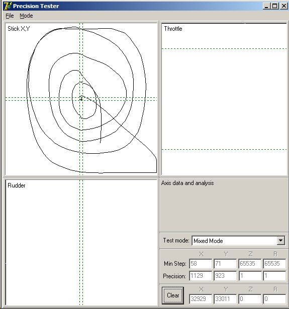

    Пилот ROSS_Bombey's Avatar
    Sep 2003
    045 058
    966
    Re: CH Fighterstick на марсе :)
    Эффект не сомнительный, а реальный. Я летал с ним в базе пару лет, емнип, потом пару лет на модифицированном. Разница в пилотировании/прицеливании существенная.
    Хотя в настоящий момент ничего сказать не могу -у меня уже его нет-подарил. И новый хозяин уже из него напольник сделал с теми же марсами, контроллером + мджой
