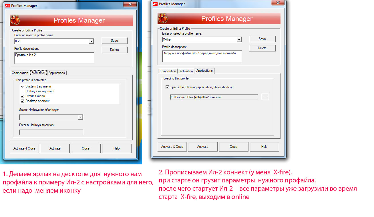

    Все проще, не надо АTT, их не поставить на X64 Висту или Винду 7, геморой с ними на этих системах мрычный, и АА максимальный - 6Х
    все можно легко сделать через десктопные иконки, после выхода естественною будут те настройки которые были в последнем приложении
    см картинку
    P.S Вместо Ил-2 на рисунке 1 естественно стоит X-fire, просто копирнул профайл Ил-2 а подправить забыл
    Проверял, работает, профайлы меняет при старте приложения, щас жинке сделаю на ее Директ Х Emire Earth иконку, а то она все жалуется что после Ил-2 играть не может, буквы плывут
    P.P.S Проверил, все ок не надо лезть в профайл, щелкнул на иконке - все что надо игра схватила и одна и другая
    P.P.P.S Включи вертикальную синхронизацию, а то у меня тоже кажет сто и двести фпс, правда все мажет безбожно
