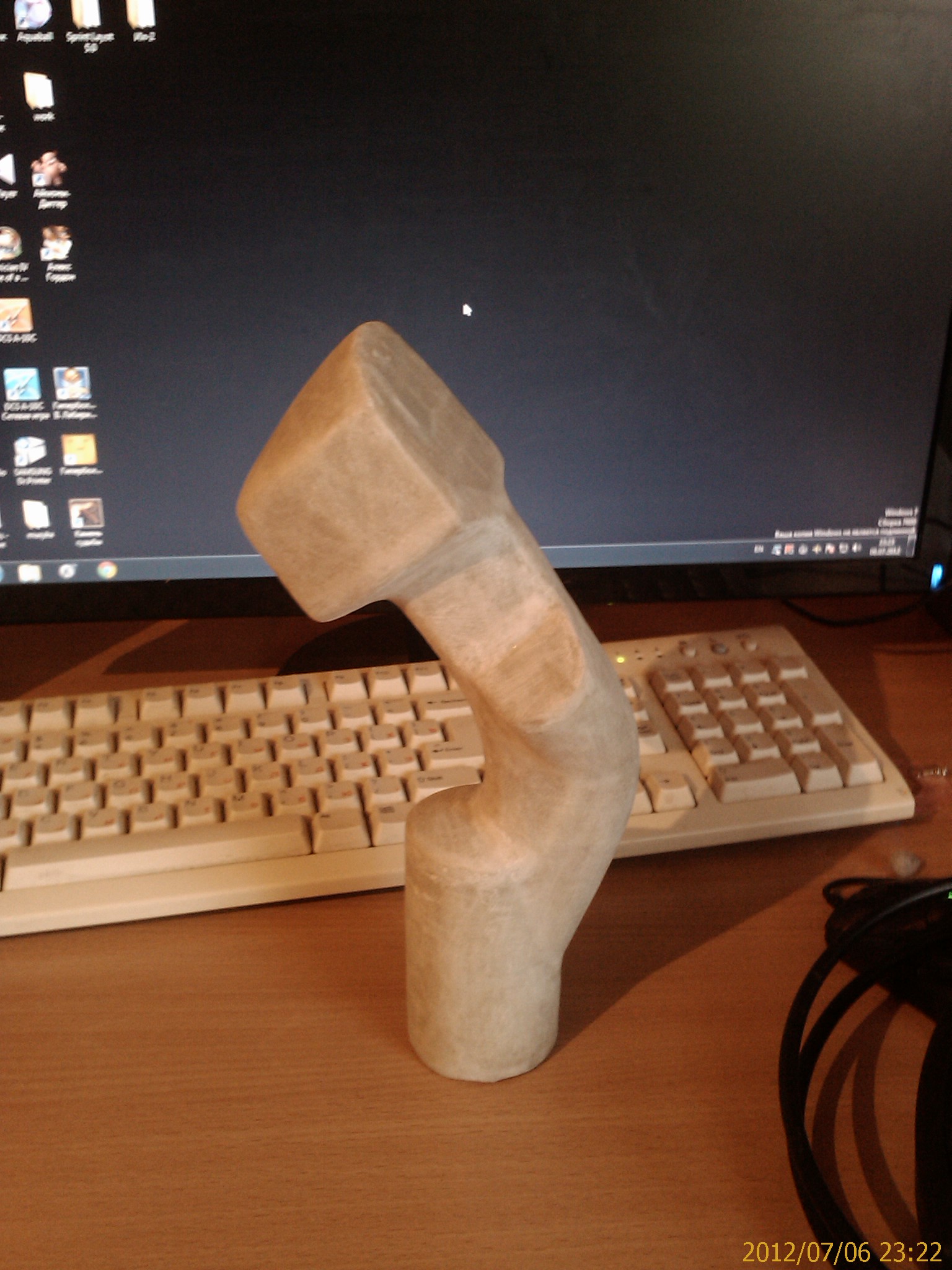

    Наконец-то разродился. По-сути, времени надо 4 вечера по пару часов + время лепку модели.
    Пластилин, эпоксидная смола, ткань ситец, секундный клей, ножницы, резак.
    Последние две фотки, уже после 4-х слоев и шкурения. Теперь зашпатлевать где надо, покраска, навеска кнопок, курка, хаток.
    По-хаткам, по-сути ручка по мотивам от А-10. Кто может помочь с шляпками? Можно обратную матрицу, можно сами хатки с возратом.
    На подходе еще РУД, пока леплю.

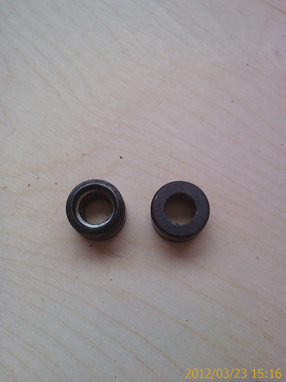

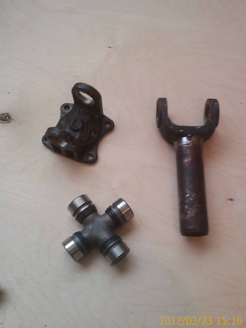

    Вот механика, правда недоделанная. Карданный узел "поросенок" от москвича. Колпачки(?) от игольчатого подшипника каленые, после снятия закалки на газовой плите сверлится на ура.
    Собственно, корпус подшипника, детали россыпью и в сборе.
