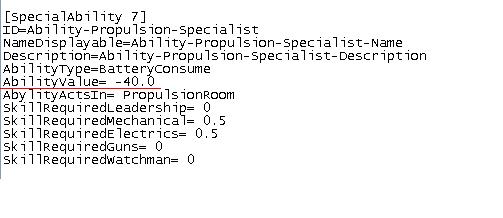

    Только для лодок 9д2 и 18… Открывая их системные файлы .сим через сх-эдитор мы видим вкладку. SpecialAbilitiesCtrl (рис 1)
    И спец умения работают только на этих лодках!!!!
    Реально если на пл 9д2 задано значение 57 миль (110км) на 4 узлах то больше 70 км пройти будет сложно. Я молчу про тип 18(21) которая должна под водой идти 280 миль. А реально больше тех же 70-80 КМ не пройдет.
    А всего то дел надо включть в экипаж человека со спец умением. И лодка пройдет, ну пусть не 280 миль, но 300 км спокойно при значении экономии в -40 единиц (рис 2). Это проверенно.
    Включить в стартовый экипаж (рис 4) людей с такими умениями, попробовать в сим файлах, копированием (рис 3) доделать на всех лодках спец умения и все будет, по веселее воевать то.

    Кстати спец умения есть не только на 9д2, 18ой, а еще на 9ке, 7б, 2б
    Но копированием можно добить на любую. Запросто теперь 7б на 3 узлах проходит 200 км а батареи заряжаются на среднем вперед за 4 часа. Но только надо людей с "спец" умением перекинуть в другой отсек... А если оставить то за 6. при этом в сим файле значение у меня стоит 20 миль на 4 узлах. Цена умения -40 единиц.
