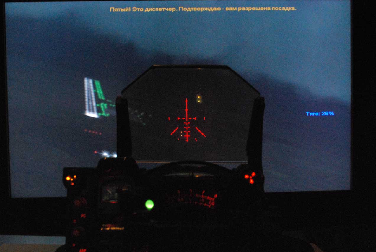

    Дабы поднять ветку выкладываю наработки на базе "Контроллера стрелочных приборов (R)" разработанного уважаемым LeonTом. Работает уже 2 года и приносит удовольствие . Надо как-нить видео состряпать ( Пилотирует на 3 и 4 фото командир искадрильи истребителей Васильковской Красного знамени авиационной тактической бригады полковник Куклис О.)
