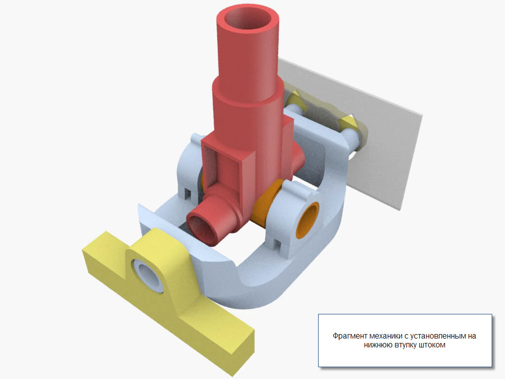

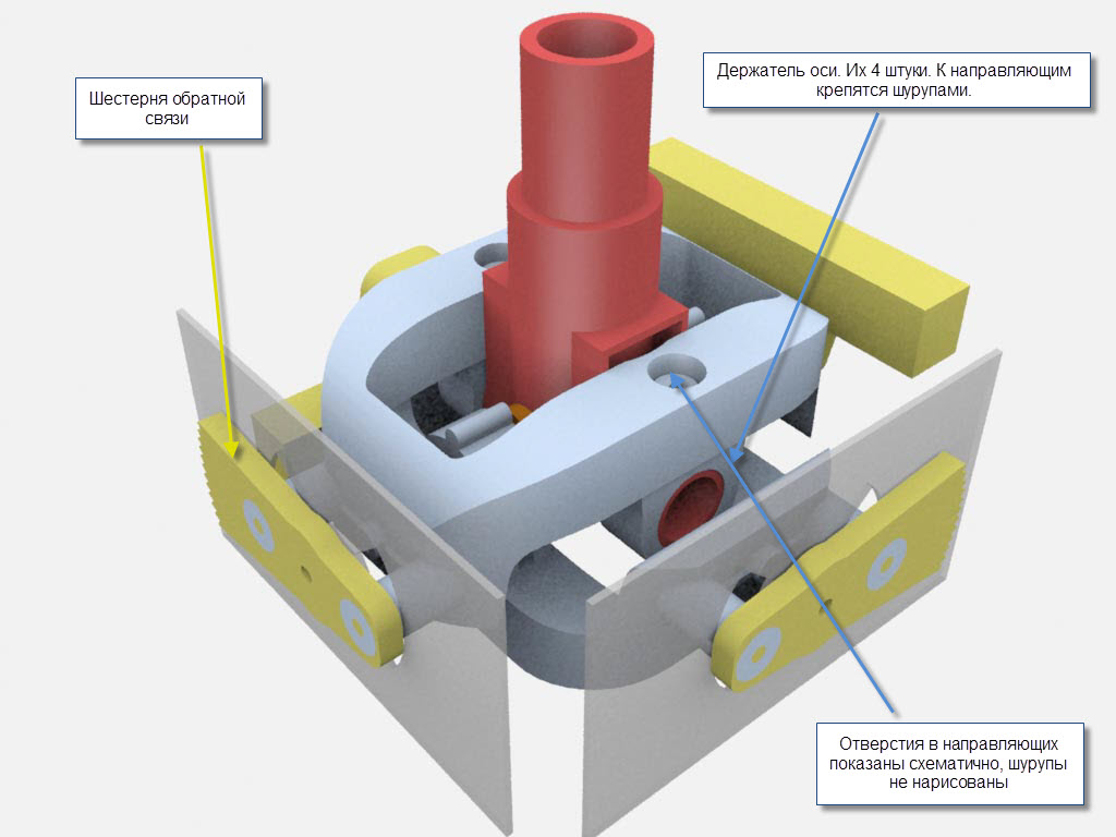

    Некоторый апдейт по прогрессу. Пришел к выводу, что оптимальным будет частично заменить существующую механику, т.е. совместить минимальные переделки с плюсами подшипниковой механики.
    Несколько изображений существующей механики:
    (1) и (2) - так выглядит механика ФФ2.
    (3) - то же самое в разборе. Обратите внимание шток в механике разделен на две части (красная и оранжевая) - один элемент вставляется в другой.
    (4) - фрагмент с установленным на место штоком

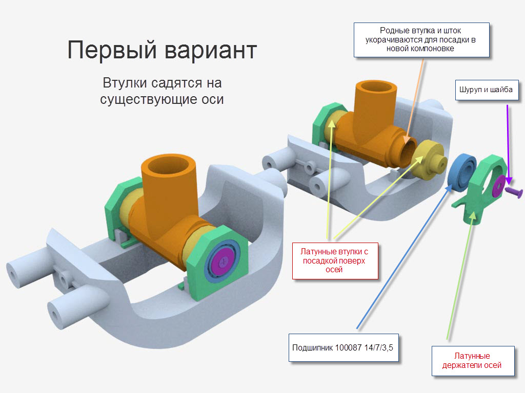

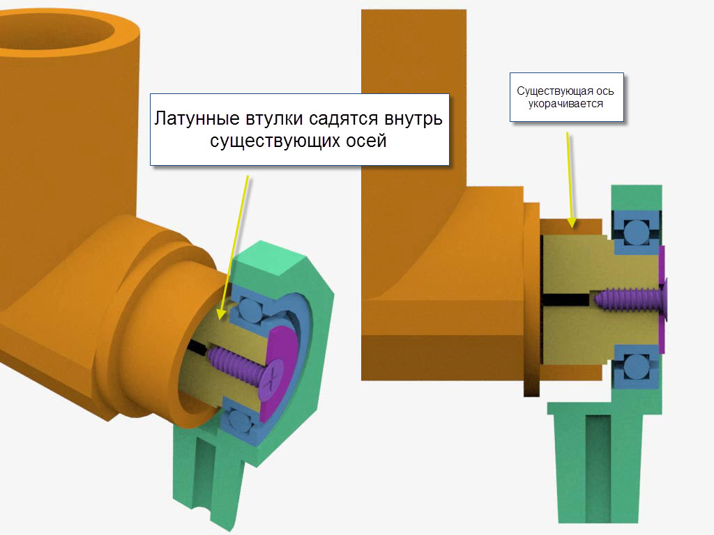

    Итого в механике 6 осевых соединений. 4 заменяются, 2 остаются как есть. Почему так? И почему не переделать заодно и направляющие (показаны бледно-голубым цветом) и не посадить оставшиеся два соединения на подшипники? На этих осях находится паз для резистора, который я совершенно не представляю, как можно будет выточить заново. Сохранить же эти направляющие, но поставить на них подшипник ИМХО дело довольно сложное: размер оси резистора - 5 мм, наружный же размер оси - 12,7 мм. Расположить подшипник в существующей "конструкции", так, чтобы еще хватило места на латунную втулку - дело замысловатое. Как минимум для этого требуется довольно редкий в природе подшипник с размерами 14/9, который мне достать вообще не удалось. Существующая конструкция должна убрать люфт для датчика съема положения (магнито-резистор), если удастся таковой установить. Сами датчики и контроллер уже заказал у Виталия GLV224. Это МДжой8 и два магниторезистора.
    Пока продумал два варианта соединения: с втулкой, расположенной поверх существующих полудюймовых осей, и вариант, где втулка наоборот заходит внутрь осей. В обоих случаях существующие оси на штоке и нижней втулке (показаны красным и оранжевым соответственно) укорачиваются.
    Изображения. Первые два по первому варианту, вторые два - по второму.

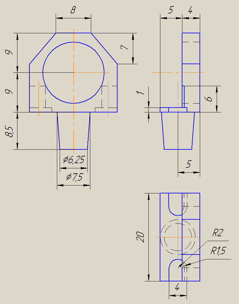

    [EDIT] Добавил чертеж держателя оси

    По совету Peter Mattlov я обратился к камраду =FX=Dao - ссылка на его работу двумя постами выше у ВадНика. Peter Mattlov дал мне этот линк до этого... Как Вадиму и написал, когда-то давно видел, но забыл. И действительно конструктивно наизобретал уже известный велосипед. В общем, спасибо товарищу Дао, джой он мне переделал (еще и починил - был сломан шток - такой приехал). По результату - внутри подшипники, врезанные прямо в пластиковые "уши" механики. Втулки на штоке (я как раз такие и нарисовал - второй вариант), со стороны шестерней - холлы. Отдельно замечу - очень хорошая разводка от Дао, которая в перспективе позволит подключить второй контроллер - убрать МЗ и лаг. Пока не знаю даже, когда у меня руки дойдут.
