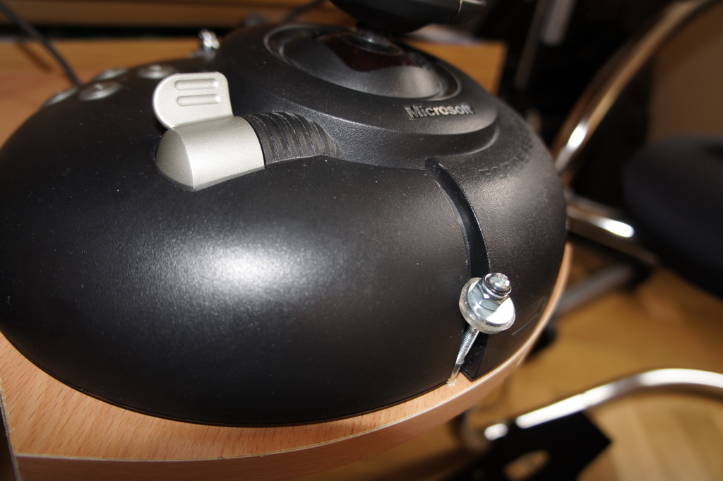

    давно обдумывалась идея, чтобы сделать "летное место" мобильным и не привлекать внимание гостей всякими девайсами ( чай, не мальчишки уже)
    Что было куплено:
    1.комод c 3-мя ящиками (IKEA) -1шт
    2.струбцины для стола (IKEA) - 2шт
    3.петли для стола -3шт
    4.щеколда дверная -1 шт
    5.мебельная стяжка (для крепления джойстик к площадке)-2 шт (использовалась только ответная часть,болты гайки,шайбы и силиконовые наклейки пришлось подбирать)
    6.гайки мебельные забивные М4 (для крепления щеколды)
    7.офисный "органайзер" на двух струбцинах (нужны сами струбцины к которым крепится площадка для джоя)
    8.полка 35х95х20 (IKEA продаются 2шт в упаковке под цвет комода, из второй можно делать подставку,подлокотник, распорки для среднего ящика)
    9.наклейки войлочные,хомуты пластиковые для крепления педалей, а также кронштейны для навески полок (для фиксации площадки педалей)
ID:	132220   Click image for larger version.
ID:	132221   Click image for larger version.
ID:	132222   Click image for larger version.
ID:	132223   Click image for larger version.

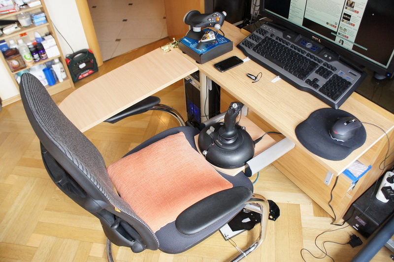

    еще фотки
ID:	132226   Click image for larger version.
ID:	132227   Click image for larger version.
ID:	132228   Click image for larger version.
ID:	132229   Click image for larger version.

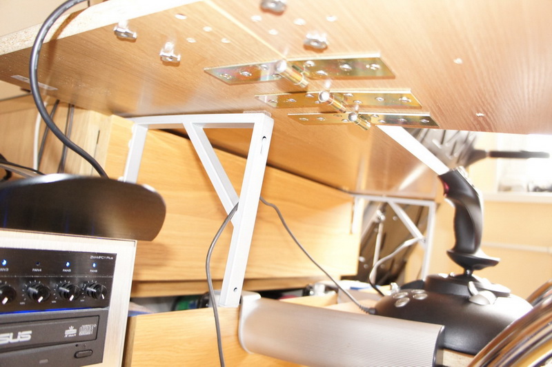

    Порядок сборки таков:
    1.К верхнему ящику крепятся струбцины на которые ставится полка со складным подлокотником. Вставляется в паз между крышкой комода и первым ящиком. Когда не нужен стол,эта полка стоит за дверью в комнату.
    2.К среднему ящику крепится площадка с джоем на двух струбцинах, на боковины ящика одеваются две распорки (можно хранить в этом же ящике.вместе со струбцинами)
    3.На крючки площадки с педалями накидываются хомуты (регулируются предварительно в натяг)
    4.подлокотник фиксируется на щеколду и пододвигается кресло с педалями)
    5. щеколда отодвигается,подлокотник опирается на ручку кресла).
    Собрать 3мин, разобрать 2мин
    Педали и площадку с джоем, можно хранить в шкафу или под кроватью.
