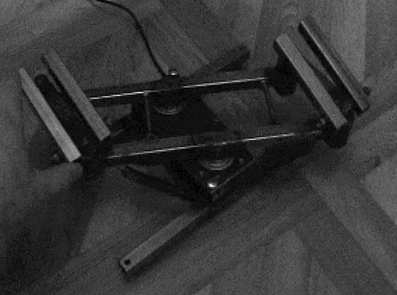

    габариты ???
    Ничего что я тут со своими вопросами # ?
    Выскажитесь пожалуйста кому не лень по поводу желаемых/имеемых и удобных/имеемых и неудобных габаритных размеров педалей.
    Думаю не только мне интересно было бы услышать кому какие размеры кажутся правильными.
    напишу что есть у меня. мне такие показались подходящими (не все правда ) (все в мм)
    расстояние между центрами площадок для ног 255
    общая ширина 370
    общая глубина 270,в крайнем положении 400
    общая высота 170
    остальное зависит от конструкции.
    у меня ноги стоят на площадках не касаясь пола
    ход педали вперед/назад 120
    длинна площадок 280
    ширина 110
    низ площадки от пола 90
    блин,нету камеры под рукой поэтому брошу старую картинку (ПЛОЩАДКИ СНЯТЫ).

    Re: Идеи, обсуждения, предложения
    2 ZLODEY
    Для этого я и говорю что желательны бы были данные о настоящей механике, настоящего самолёта
    да не плохо бы их знать и держать в уме
    но, может я скажу глупость: самолетов было разных много, а кто скажет что вот в bf109 были удобные и классные педали а в ла-5 пипи.... ну вобщем не очень. это для примера. я НЕ ЗНАЮ как было на самом деле . по современным более менее НАВЕРНОЕ можно раздобыть что-то (сразу скажу что у меня такой инфы,мнений об удобстве нет)
    Да и еще. ведь конструкция расчитывалась под определенное положение тела. а я например не могу полулежать перед компьютером. ну нет такой возможности и все.
    мне кажется НАДО РАСЧИТЫВАТЬ и на удобство для БОЛЬШИНСТВА потенциальных покупателей.Ну игроков короче.Или я не прав?
    кстати у меня стала ж.. затекать когда долго летаешь
    когда ноги стояли на полу такого не было .
