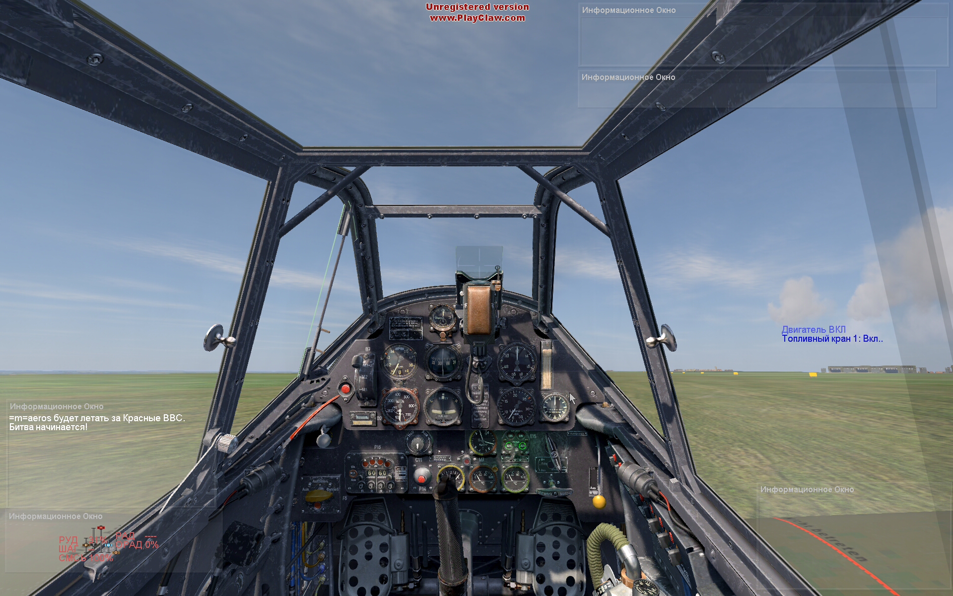

    Может кто поделится своими решениями, кто, как, настроил виды. И в обще, возможно ли настроить взгляд как в иле. Спасибо.
    Можно, в ветке про NV всё описал. Зафиксировать голову по центру, убрав сдвиги/наклоны, можно и одним Трекиром, но это только для англ. самолетов. Для немцев нужно фиксироваться на линии прицела, это только с пользовательскими видами NV.
    Вид с центровкой Bf-109 и обзором
    90градусов:
Name:	launcher 2011-11-10 19-00-23-11.jpg
    30градусов:
Name:	launcher 2011-11-10 19-07-12-76.jpg
    "Ослабить ремни" не использую.
    P8P67EVO/i5 2500K 3.30GHz/8Gb/6950 2Gb/600W/DELL U2410 1920x1200/Directroad HOTAS металл-холлы/TrackIR5 ClipPro/Win7x64
