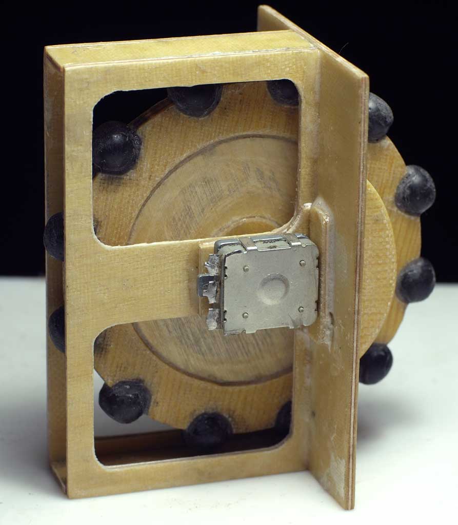

    Почти уже доделал блок с триммерами и рычагом шасси, но по некоторым причинам не понравилась крутилка триммера по тангажу. И решил переделать его полностью и в виде отдельного блока. Вот что получилось.
ID:	148099 Click image for larger version.
ID:	148100 Click image for larger version.
    Диаметр колесика, без учета шариков - 67 мм.
