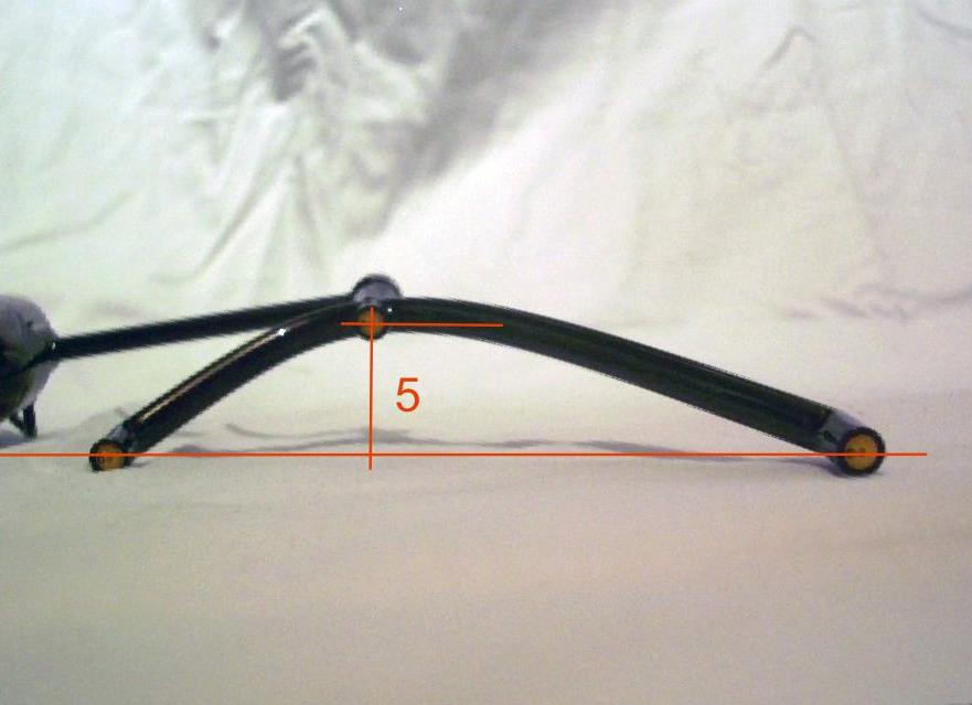

    Помогите пожалуйста с размерами клипа, но в крайних положениях (влево-вправо) глючит.
    Может нужно точнее размеры.
    Заранее спасибо!

    Точность плюс-минус, т.к. замерял линейкой на глазок. В миллиметрах ессно:
    1 = 30
    2 = 70
    3 = 40
    4 = 60
    5 = 15
    Походу размеры метрические, т.к. больно хорошо в круглые значения попадают. Пятый размер уже приблизительно. У тебя на фотке он на вид больше получается, т.к. там клипса немного накося лежит. Он может быть и немного меньше (в районе 12-13 мм), там точно замерять сложно.

    Мое творчество:
    1 = 25
    2 = 72
    3 = 43
    4 = 60
    5 = 17

    Re: TrackClipPro
    27
    70
    41
    60
    15
