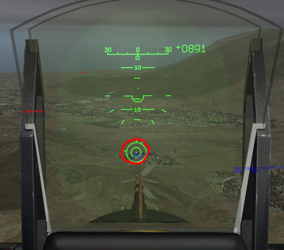

    Здравствуйте! Помогите разобраться. Пропадает второе кольцо прицела при стрельбе из ПТУРов, соответственно хрен постреляешь. Уже все перетыкал, в мануале и инете тоже ничего не нашел.
    И еще столкнулся с такой проблемой: в начале полета все работало. сначала отстрелялся нарами и пушкой, перешел на птруры и хрен - не дает. все условия для стерельбы птурами соблюдены, на прицеле два кольца, но индикатор "С", позволяющий пуск не появляется. В ручном режиме промахивается.
    Вопрос снимается. Походу лазерный дальномер полетел - не знал такой фичи.

    Скорее всего, умирает дальномер. Он рассчитан на использование 16 * (10 сек циклов + перерывы 5 сек), таких 16-цикловых серий может быть не более 5 с перерывами 30 мин между сериями. Потом - начинает умирать, тут как повезет.

    Я вторую миссию начал со сломанным ЛД. Видать тот же вертолет и дали. Может такое быть? Пересел на ведомого, а потом обратно, и, о чудо - заработал)) И кстати, ремонт не помогает: все ремонтируют, а ЛД нет. как так

    Баг standalone версии, сам по себе ЛД не чинится. Проще всего применить несложный трюк с подломом шасси (или грубо уронить вертолет на хвост - сломается либо что-то по фюзеляжу, либо ДИСС) - тогда заодно будет выполнен ремонт и ЛД. В модульной Акуле исправлено.
