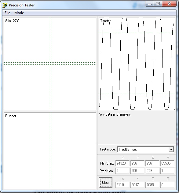

    педали ch pedals pro устранение неисправности
    После эксплуатации появились ступеньки обнаруженные в JoyTester и соответственно дёргание в играх. После разборки выяснилось, что болтаются контакты одеваемые на ножки резистора. Поджимаем, одеваем обратно и пользуемся педальками дальше.Скриншот в JoyTester уже после ремонта, до ремонта скрин не сделал.Педали были в интенсивной эксплуатации несколько лет до меня. Брал б.у.Теперь можно дальше гонять.Механика в хорошем если не в отличном состоянии, пластик качественный, износ почти не виден.
