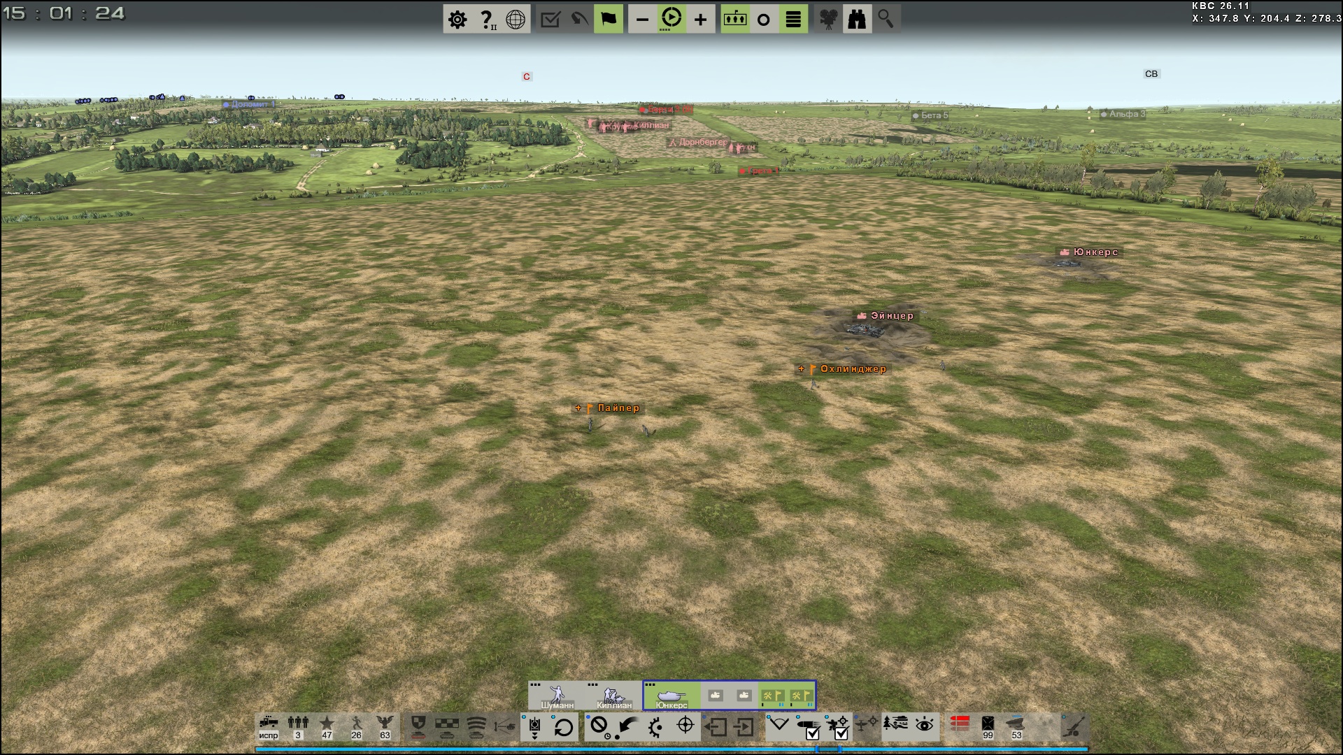

    Помощь в определении видимости при расстановке
    Первое что можно заметить - пропали зеленые квадратики, и им на смену пришли хитрые сегментированные стрелки, которые показывают как далеко видно в 8 направлениях из каждой клетки, где можно установить юнитов.
    Чем больше синих сегментов тем дальше видно.
    Игра позволяет смотреть (переключение идет в реалтайме мгновенно) с 3х разных высот, условно: танк (2м), присевший солдат (1м) и лежачий солдат/вид из окопа (25 см).
    Стуги будут расположены в окопе, поэтому выберем соответствующую высоту кнопкой сверху
    Обратите внимание дальности в этом случае существенно сократились.

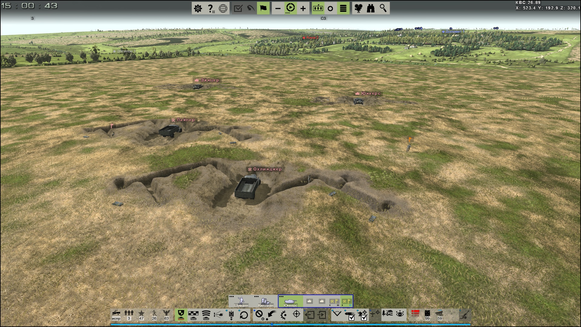

    Следующее нововведение - возможность автоматической расстановки выбранных юнитов.
    Работает она следующим образом:
    1) Выбрать соответствующую высоту (это мы уже сделали ранее).
    2) Нужно расставить юниты приблизительно в тех местах где вы хотите чтобы они заняли оборону и указать им нужное направление.
    3) Выбрать юниты, которые надо расставить.
    4) Нажать кнопку на панельке внизу:
    После этого игра мгновенно подберет им наилучшие места в небольшом радиусе, в которых обеспечивается следующее:
    1) видимость по текущему направлению и соседним (слева и справа - это необязательно) максимальная;
    2) видимость со стороны бортов и задней проекции - минимальная;
    3) направление сохраняется.
    Что мы можем увидеть на картинке
    По прежнему можно расставлять все вручную не пользуясь никакими автоматическими утилитами.

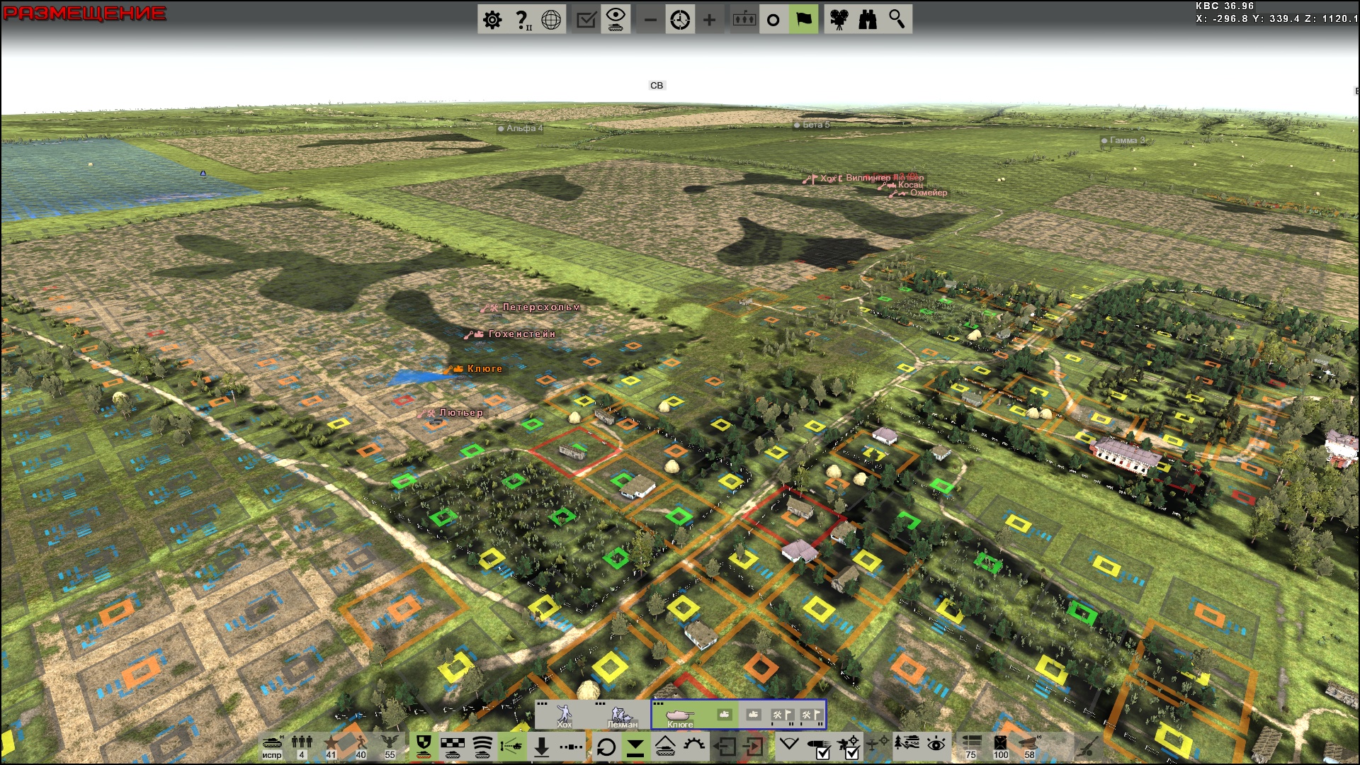

    Расстановка в "плохих" условиях.
    На скриншоте видна деревня на этапе расстановки
    Как и в Звезде, можно увидеть:
    1) Внешние квадраты оранжевого и красного цветов, которые показывают места где нельзя вырыть окопы и нельзя ставить технику (красный цвет), они обрабатываются специальным образом на дальних дистанциях, таким образом чтобы области проблемной расстановки были заметны издалека.
    2) Внутренние квадраты разных цветов, которые показывают интегральный уровень скрытности квадратика (зеленый самый лучший).
    Посмотрим на зеленый квадратик вблизи
    Несмотря на то что скрытность обеспечивается весьма хорошо, одновременно видно что и обнаружить противника и как следствие вести по нему огонь из такого квадратика затруднительно.
