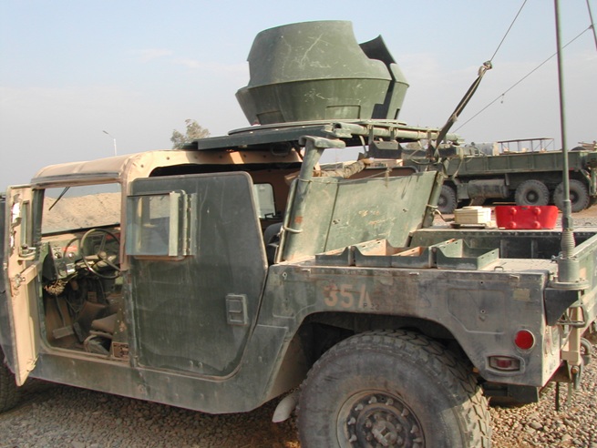

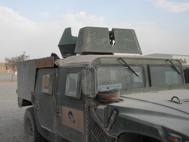

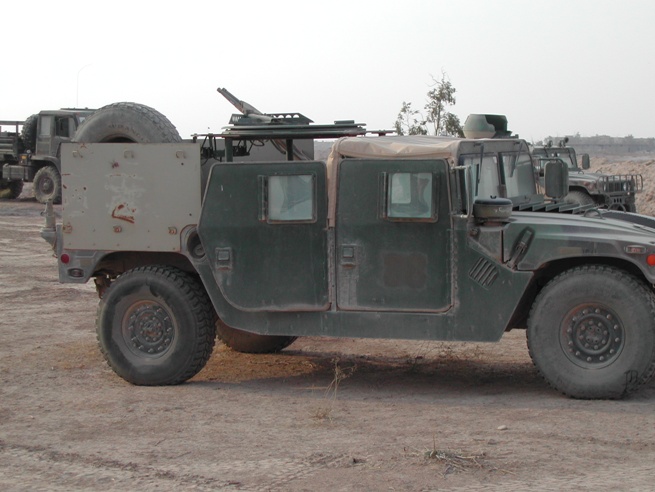

    Галерея деревенской брони Хаммеров;

    По поводу "картинок", тема "деревенская броня", а основная разница между 998 и 1114 в том кто бронировал, и чем.

    Re: Обсуждение Хаммеров в Ираке с "деревенской" бронёй.
    Ну, я конечно польщён что меня в профессионалы приписали (аж покраснеть хочется) но вот к сожалению такое определение фактически не верно.
    За профессию платят, а мне вот до сих пор ни рубля ни долларА не заплатили, и куда мне теперь обращаться?
    По теме.
    http://www.globalsecurity.org/milita...nd/hmmwvua.htm
    Общеизвестные факты, платформа А1, модель XM1109/M1109. Вот такой;
    http://www.globalsecurity.org/milita...ound/m1109.htm
    Они составляли всего 2% от 110,000 общего парка всех вариантов, по всему миру, при этом Армия и на них сокращала заказы.
    Для сухопутной операции в Ираке, в Армии США посчитали что нужны всего 235 единиц таких машин. По поводу М1114 (развитие М1113), то их просто не было в войсках которые вошли в Ирак аж в Марте 2003-го года, а это потому что они даже по бумагам просто не числились в составе стандартной техники.
    Само собой что деревенские это те которые попали в фотообъектив, и в поисковике их ещё страницы да страницы. Ну и остальные которые не сфоткнулись, которых пожгли, перешили да списали.
    http://www.j-bradford-delong.net/mov...es/000502.html
    http://thehill.com/homenews/news/112...ways-want-more
    http://www.freerepublic.com/focus/f-news/1314815/posts
    Ну и так далее.
    Что значит "противопульное бронирование по-американски" не в курсе. Особенно каким образом из 6-7мм листов гомогенки М1114, при обстреле с 100 метров не обозначенным боеприпасом получают эквивалент 14мм гомогенки.
    Аж в два раза прирост!
