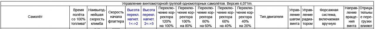

    Таблицы по управлению винтомоторной группой крафтов в Ил-2
    собственно сабж был сделан камрадом Andrey_K и выложен на Нестерове, где регулярно обновлялся. последний апдейт был 4.08 (он в этой теме чуть ниже), который я и взял, чтобы кое-что добавить и изменить под свои нужды.
    были использованы данные с этого форума по загрузке топливом - автор WeReLex (http://forum.sukhoi.ru/showthread.php?t=41999), а также данные из компаря по скорости начала флаттера и наивыгоднейшей скорости климба.
    в таблицах ещё не все данные (особенно по корректору 120 ), буду потихоньку добавлять...
    кому надо качайте (АндрейКа дал добро )
    AndreyK.zip - исходники АндрейКи
    planes xls.zip - моя таблица на базе АндрейКиной, в экселе
    planes pdf.zip - она же в пдф-е + два пдф-а как её можно разделить, чтоб печатнуть на 2-х А4
    в джипегах можно посмотреть заголовки таблиц

    Небольшая поправка: в версии 4.08 у Як-9М двигатель был заменён на ВК-105ПФ-2.
    Вот обновлённая версия таблички по одномоторным самолётам.

    Цитата Сообщение от vosxod Посмотреть сообщение
    И еще вопрос - несколько неординарное решение по корректору, обычно пишут на какой высоте переключать Почему подругому организовали?
    Потому, что корректор обычно переключают заранее, а не чётко по достижению необходимой высоты. Вот знаешь, что на высоте такой-то надо ставить корректор такой-то - и не заморачиваешься. А то, к примеру, у одного самолёта корректор с 80 на 70 надо переключать на 5700 метров, а у другого - на 5800... Тем более высота переключения корректора зависит от скорости самолёта и оборотов мотора - то есть на разных режимах высота переключения будет колебаться +-300 метров примерно..

    итак:
    Цитата Сообщение от vova Посмотреть сообщение
    К сожалению.....только как теоритическое пособие.Не более...Ибо к примеру на различных картах включение корректора разное.Как минимум.Приходится иногда даже на пешке первой серии 90% корретор включать на 4600.Так что.Труд хорош,но только как учебник.
    тут висит устаревшая версия таблицы, для более новой я перетестировал в том числе и пешки, - там для пе2 1-й серии понижение корректора 100 прописано как раз на высоте 4600.
    последнняя версия - в первом посте
    про карты - не заметил зависимости от них, зато есть прямая зависимость от скорости - чем меньше скорость - тем на меньшей высоте надо клацать корректором.
    и кстати я сам когда летаю постоянно использую эти таблицы как справочник. и если сталкиваюсь с несоответствиями (изредка ) - тестирую и исправляю
