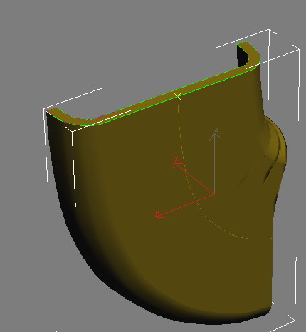

    Опа.
    А в 6-м максе нет модифайера LOFT.
    Только через compound object.
    А там shape не крутится.
    Ps Хотя раз - и как-то случайно вышло.
    И опять не крутится.
    Не пойму, в чем дело.

    Нажми "+" в стеке модификаторов, выдели шэйп (подсветится желтым) Выдели его в самой фигуре лофтинга (он на одном из двых концов патча), вращай в локальных координатах.

    Цитата Сообщение от korzhik Посмотреть сообщение
    ПРАКТИКА
    О! Спасибо. Он у меня никак не выделен, shape. Он был всего один, так что я думал, его не нужно искать, он сам выберет единственный shape. Thanks.
    PS Вот чего-то в этом роде получается.
