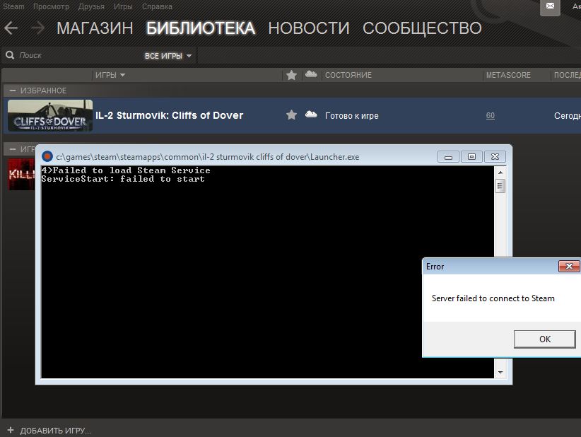

    Коллеги, вот не могу запустить сервер и все тут. Ни из игры, ни когда через Launcher.exe -server
    запускаешь, чего-то там шуршит, в случае с дедикейтедом выводит консоль с надписью "4>", и после этого выкидывает "Сonnection to steam lost, exiting", жмем OK, вываливает "Server failed to connect to Steam" и все. Что я делаю не так?

    на этом всё, что с касперским и брэндмауэром, что без них - результат один, после чего DOS окно закрывается(лобби не создается тоже). IP статичный, витая 7мб напрямую в системник без ничего. В сети не нашел ни чего конкретного. Судя по древности ветки - проблема не актуальная, кто решил - отпишите пжалста.

    Re: "Connection to steam lost. exiting" или что я не знаю про сервер БОБа?
    Решение есть. Айпишник провайдером выделен, а шлюз - нет. Наш Человек с огромной умной головой переставил мне настройки "подключений по локальной сети" с автоматических настроек на нужные и предпочитаемый адрес DNS сервера в настройках подключения к прову - заработало, за что ему низкий поклон.
    А... вот ты про какие орхидеи... мы говорили не понимая друг друга (с)
    У тебя он изначально не соединялся... тогда - да, грабли у тебя, но окошко это посещает Бобо-сервер постоянно и совершенно не предсказуемо.
    Технологию не знаю, ибо балбес.
    А может всё же узнаете как так сделать? а то играть очень хочется
    Борец с силами Стима Аватар для BigREPA
    22.04.2004
    Питер
    1,368
    2
    3
    А что тут узнавать, тут каждый несчастлив по своему. Если настройки сети не выдаются вашим провайдером автоматически по DHCP то он должен дать вам айпи, шлюз и маску, ну и днс, хотя можно пользовать и общедоступные, например эти
    8.8.8.8
    8.8.4.4
    Но все это у вас настроено, иначе вы бы свой вопрос задать не смогли.
    Мне делали удалённо, через TeamViewer, я только смотрел, глазами хлопал. Найдите у себя любого айтишника - настроит.
    Там, в принципе, самому можно яндекса начитаться по администрированию сетевых подключений.
