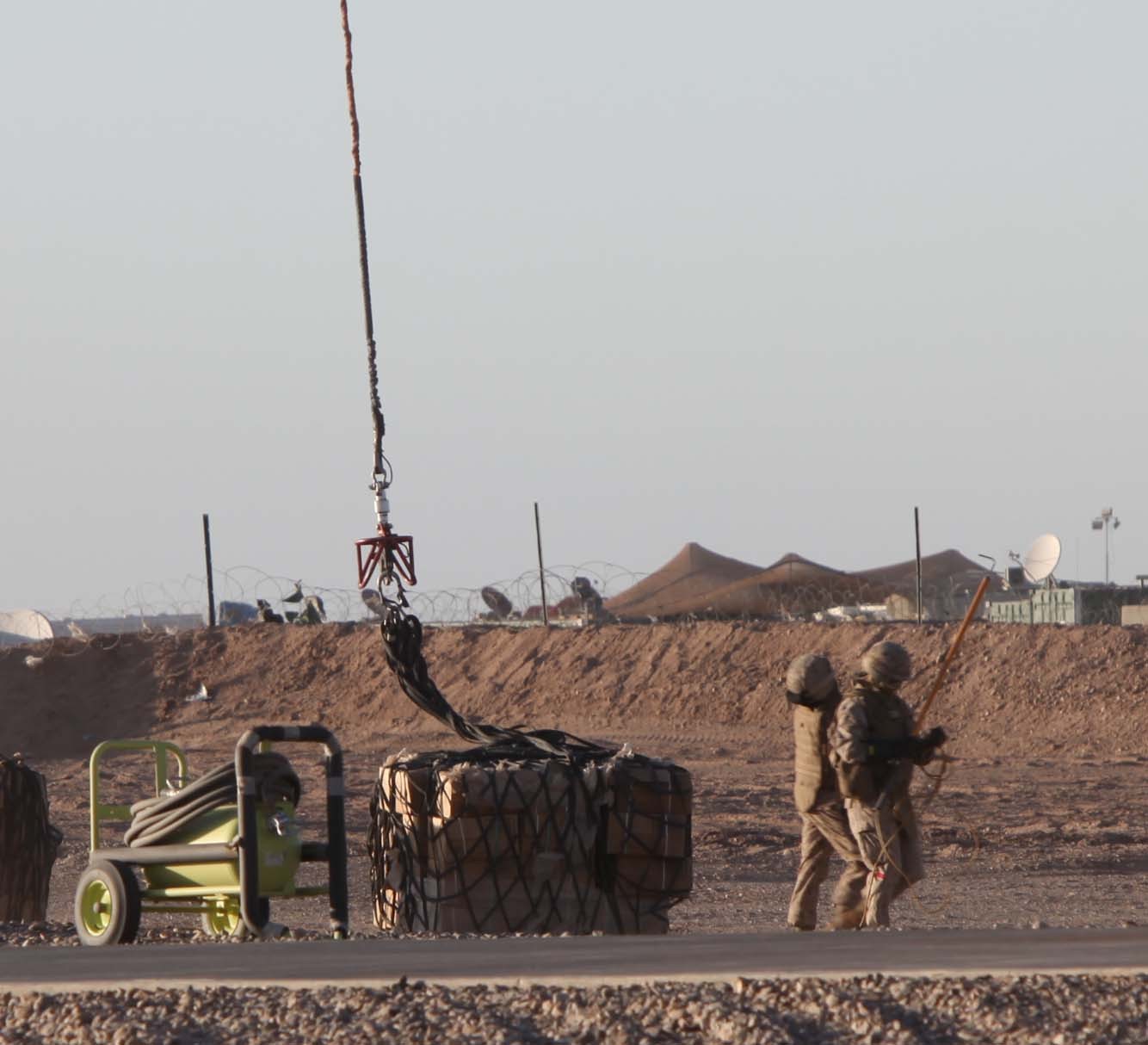

    Re: Грузовой беспилотник K-MAX отправится на испытания в Афганистан
    Цитата Сообщение от boyan Посмотреть сообщение
    AN/APN-194 это самолетный высотомер для него десяток метров допуска фигня. Знаете какой допуск для высотомеров вообще?
    ну и где десятки метров при посадке/висении
Название:	Без имени-1.jpg
    Крайний раз редактировалось Heli; 02.06.2012 в 18:48.
    ну четыре процента от действительной высоты забудем? Для вас нерусских . На вертолете, что измеряется? на КПУ мы , что даем?
    ≈ 30 m*0.04=1.2+1=2,2 м max
