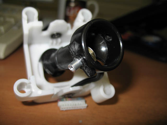

    Цитата Сообщение от Zorge Посмотреть сообщение
    ...Контроллер у него имеет не полноценный АЦП, а обычный ШИМ на RC-цепочках(как на геймпорту), со всеми вытекающими - ничего кроме резисторов на него без извращений с электронной частью навесить нельзя...
    Извращений там самая малость, лепим Холла, а на выходе транзистор КТ315 с парой резисторов, и хоть в геймпорт...
    Есть логитехи и с "нормальными" контроллерами(по три провода на резисторе).
    26.04.2004
    Krasnodar
    565
    Re: Дареный конь - Extreme 3D Pro
    Фреди, а если три провода на резистор, надо лепить транзистор или нет?
    И ссылкой как и какого лучше Хола ставить?:sad:
