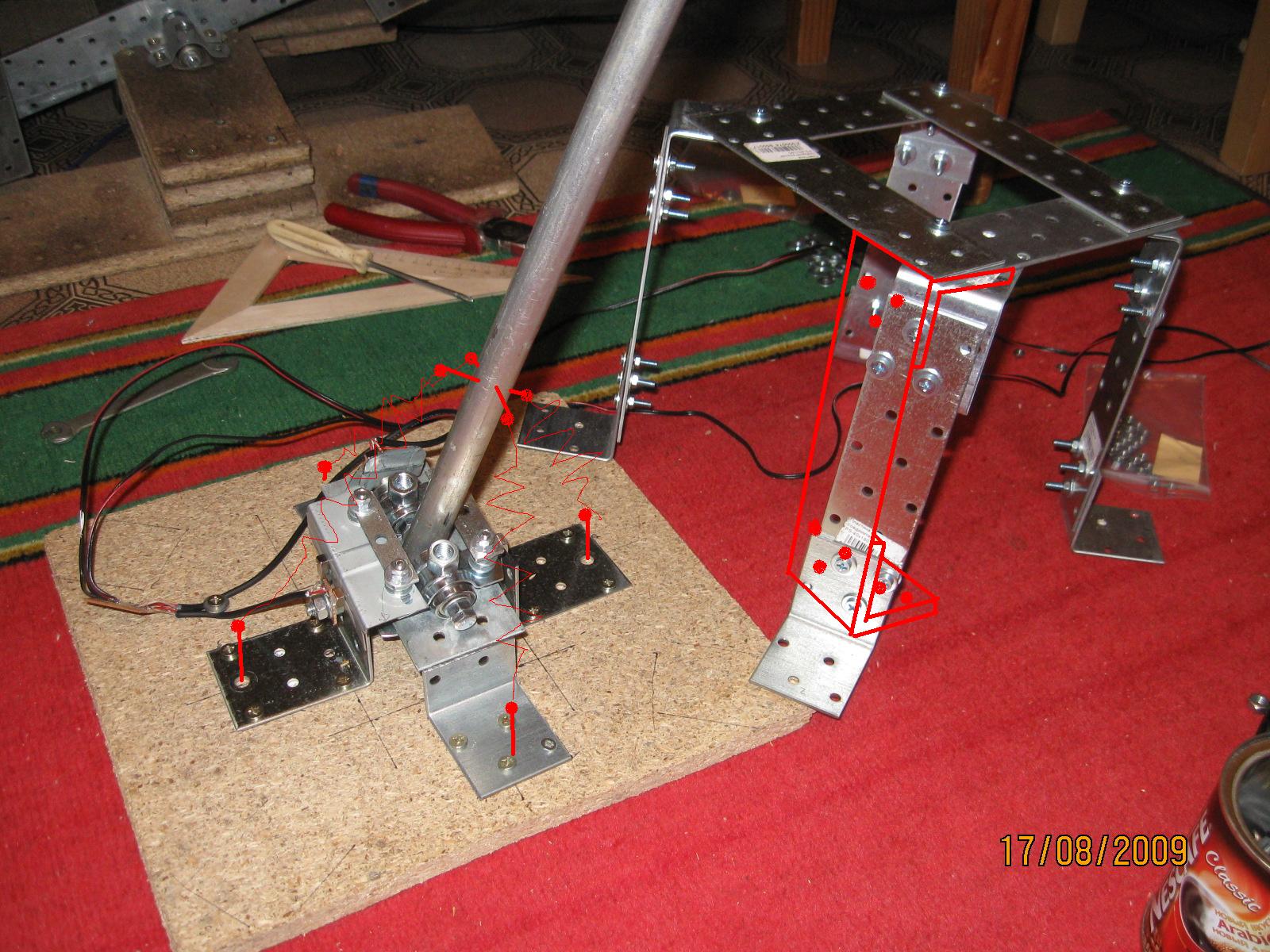

    Цитата Сообщение от smpl Посмотреть сообщение
    Модернизировал конструкцию в плане уменьшения габаритов.
    1. Разверни на корпусе (кожухе) уголки крепления во внутрь, будеш крепить снизу ДСП винтами с потайной головкой.
    2. Уголки на которых крепиться ось так же можно попробовать развернуть во внутрь.
    3. Огранечители собрать на корпусе (кожухе).
    4. Использовать пружинную загрузку, а пыльник использовать в качестве демфера.
    P.S. Моё мнение, не судите строго ))))

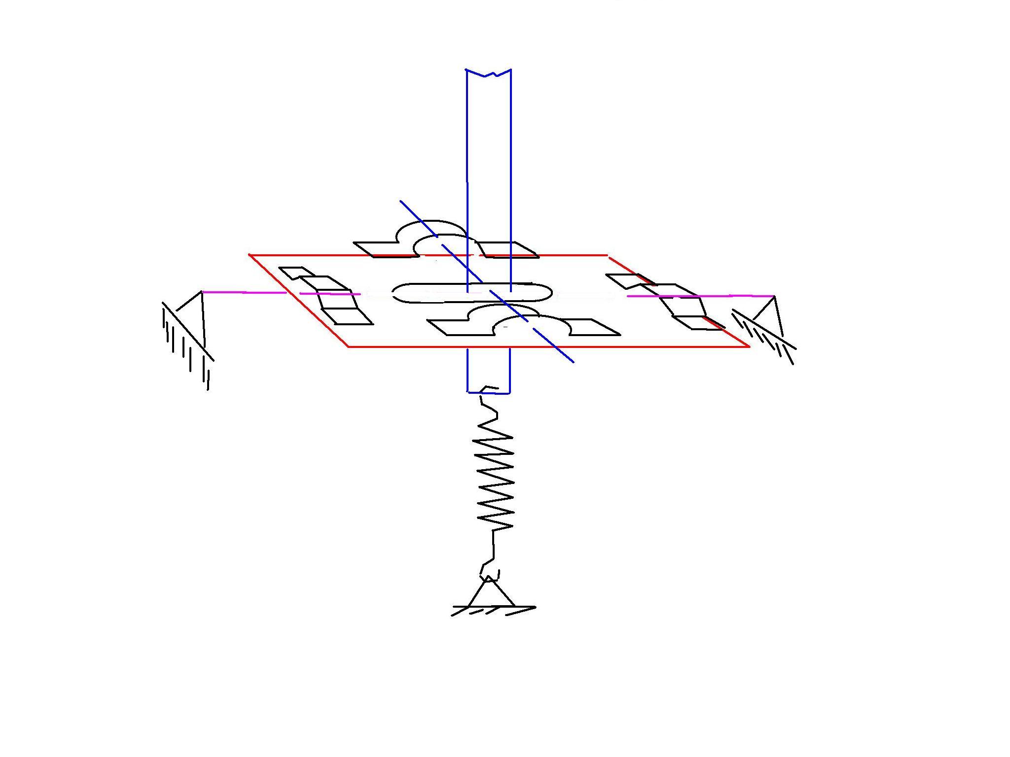

    Из этих деталей хорошо переделывается на джой с самоцентрированием. Нужно всего лишь прорезать пластину в середине.

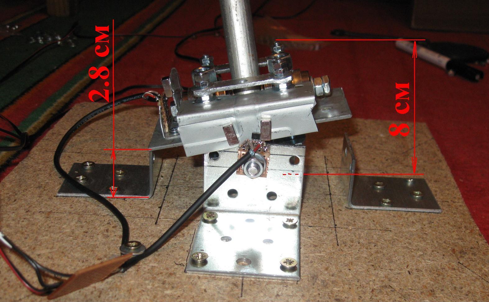

    Да... что-то творчество школьника ко мне с опозданием пришло, ладно хоть - мощнейшее. Впрочем, критика - полезная вещь.
    У прежнего ограничителя хода было как минимум два недостатка:
    1) большие размеры;
    2) трение ручки об "ограничитель" (когда она доходит по одной оси до предела и, оставаясь на этой оси неподвижно, движется по другой)
    В новом варианте эти недостатки устранены, что видно из фотографий.
    В принципе, можно уменьшить габариты и в горизонтальной плоскости (обрезать уголки), но поскольку собираю напольный вариант РУСа, то оставлю все, как есть.
    Также привожу сравнительную фотографию нового варианта конструкции на фоне "старого" "ограничителя".
    Таким образом механика РУСа оказалась рублей на 200 дешевле, т.е. стоимость - около 500 руб.
    Провода остались, как были, но это временно.
    Корпус и рукоятка еще в разработке.

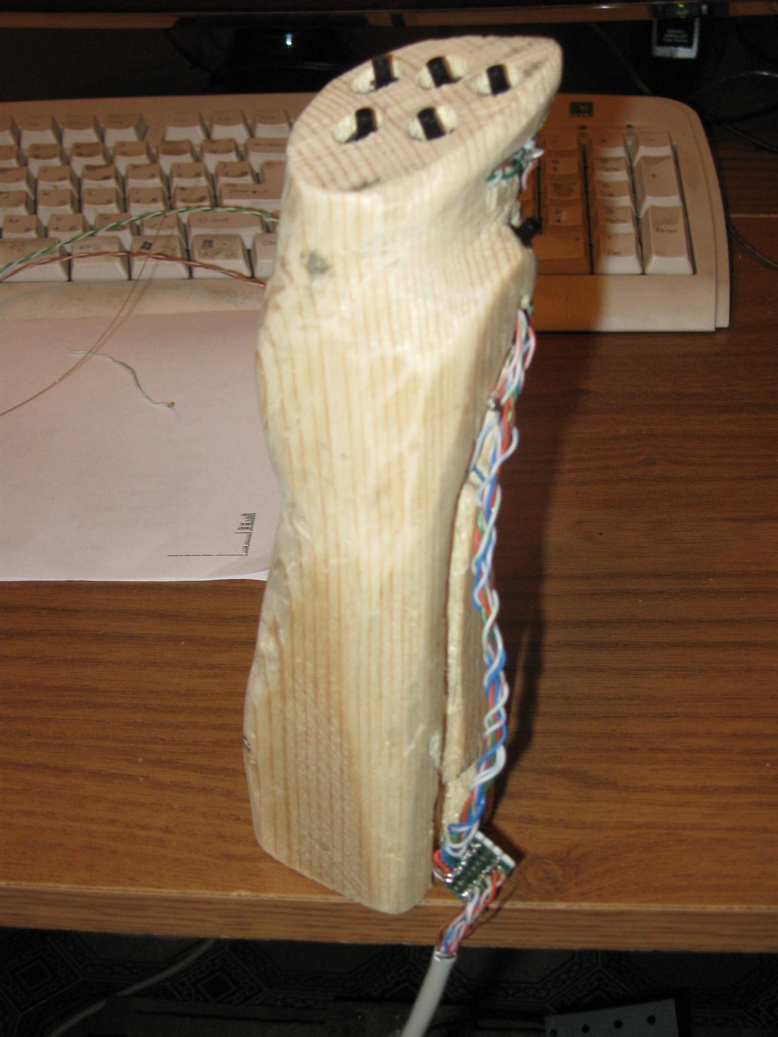

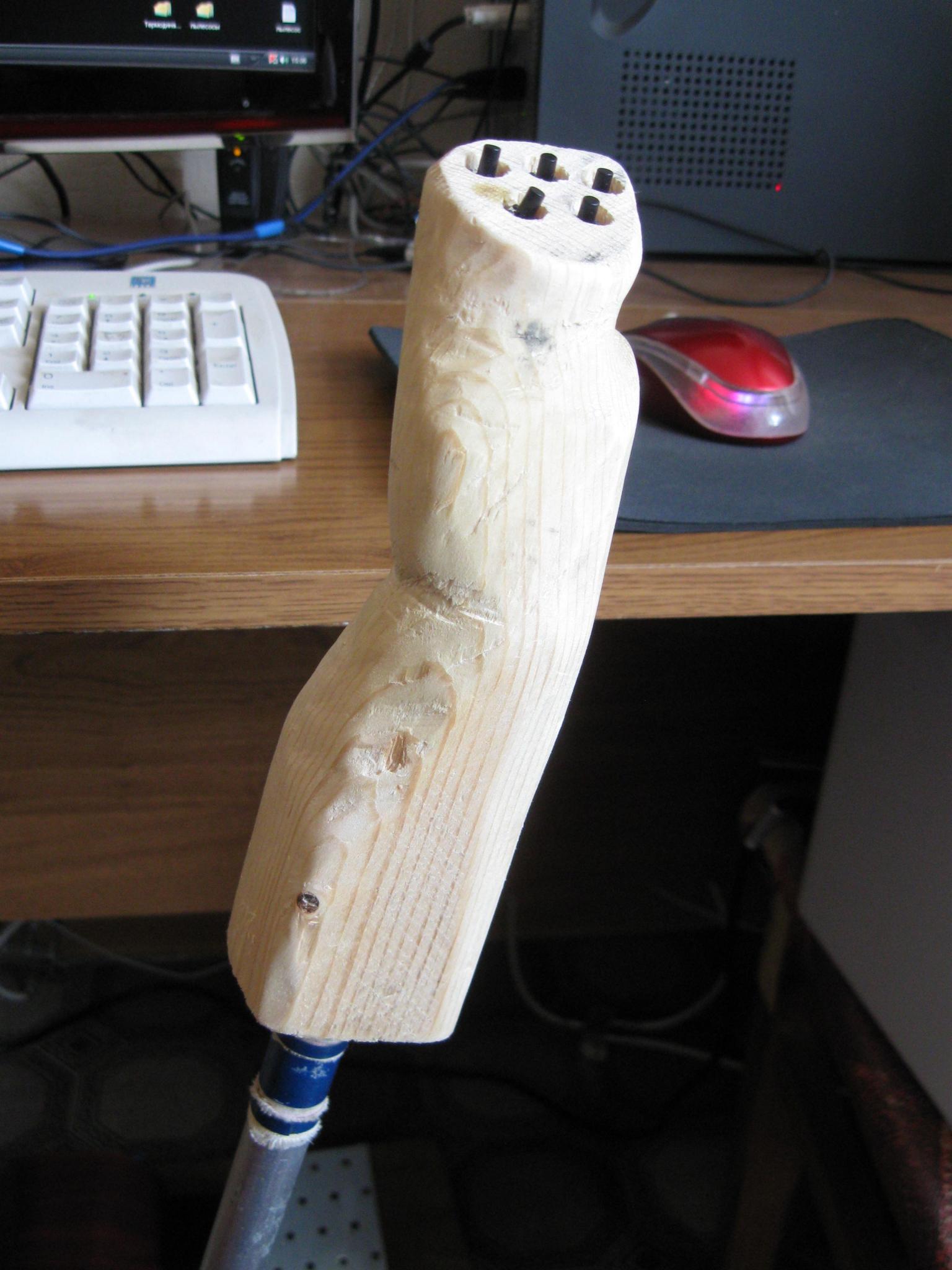

    В продолжение темы:
    Вырезал из дерева ручку, вставил туда 8 кнопок. Для проводов сделал паз, после чего провода в нем замазал монтажным клеем.
    Вариант еще не завершенный. Единственное - пока не придумал, как закрыть кнопки, может у кого-нибудь есть светлые идеи на этот счет?

    Если под "закрыть" имеется в виду "спрятать под" - то самый оптимальный вариант - вырезать металлическую\пластмассовую пластину по форме, проделать в ней дырочки по месту, и вставить туда кнопочки от битых джоев-денди-сег всяких, предварительно их подпружинив. Это поможет даже на имеющемся конструктиве сделать сами кнопки разными и тактильно отличимыми.
    Пластину - масенькими шурупчиками к дереву и вуаля. Ну или более гуманно - вклеить в деревяшку резьбовые втулочки на эпоксидке - и то же самое винтиками. Хотя я бы все же предпочел монтаж именно на пластине, а не в теле ручки - обслуживать-переделывать проще.
    Форма ручки улыбнула. Добрый дон - большой оригинал (и левша?), и это правильно А вот отсутствие хаток (даже при наличии тракира, например) - имхо не есть гут. Все же эта форма сильно экономит место, высовобждая его для более эргономичного размещения более насущных кнопок.

    Varga, спасибо за идею.
    Цитата Сообщение от Varga Посмотреть сообщение
    (и левша?)
    Да, левша
    По поводу кнопок - не знаю, что бы еще на них назначить
    Их на РУДе хватает (44 кнопки, 8 тумблеров, 4 инкодера): http://www.sukhoi.ru/forum/showpost....7&postcount=24
    поскольку рукоятка насаживается на рычаг РУСа, внутри которого идут провода от кнопок, то в этом случае возникает вопрос по сборке конструкции: и чтобы кнопки соединить, и чтобы рукоятка на месте была.
    1. Распиливаешь рукоятку вдоль.
    2. Выбираешь пазы-полости.
    3. Вставляешь электронику.
    4. Просверливаешь 3-4 сквозные поперечные отверстия в половинках и стягиваешь винтами или еще проще - мебельными бон-втулками.
    Даже за счет выборки материала при распиле толщина ручки уменьшится и на палке её зажмет так, что запаришся потом отдирать. А уж если изначально продумаешь что куда - так и вовсе все могет встать как родное. Ваще не пойму в чем проблема...
