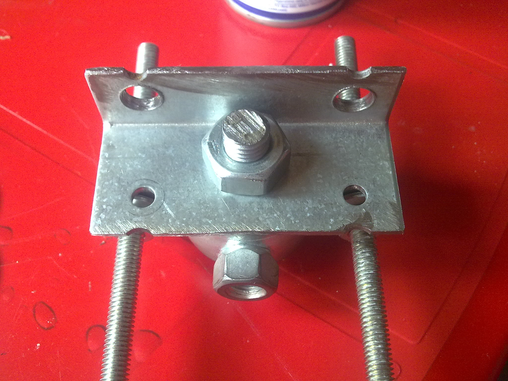

    выкладываю свои фотки
ID:	116141   Нажмите на изображение для увеличения.
ID:	116142   Нажмите на изображение для увеличения.
ID:	116143   Нажмите на изображение для увеличения.
ID:	116144   Нажмите на изображение для увеличения.
    02.09.2010
    32
    Ответ: Механика РУСа в домашних условиях.
    Эйр... так как отверстие в джое квадратное и настраивал магниты я по крайним положениям, то рисовать круг нереально тяжело....

    Цитата Сообщение от IS308 Посмотреть сообщение
    как бы это объяснить...хммм.... рисуя физически ручкой круг, по сигналам получается что-то ромбовидное - и это с точки зрения физики так и должно быть.....
    Нет. Так быть не должно. На лицо нелинейный отклик. Как это происходит? В крайних положениях очевидно холлы "выходят" за края магнитов. Воздействие ослабевает. И как следствие получаются ромбы. Покажи с разных ракурсов установленные датчики и дай размер магнитов. Бум смотреть
    Блин, да у тебя кажись и не холлы вовсе? Простые резюки? Я такого даже и представить не мог...
    Бауэр, у меня датчики холла SS495A1. Точно не резюки)))))
    Если сделал такой вывод по рисунку, то это зря.
    Раньше в джойтестере со старым Резистивным джоем я просто прямую нарисовать не мог, ибо такая кривая сердцебиения получалась, что мама не горюй.
    Сейчас с Холлами рисую прямые идеальные, что слева-направо, что справа-налево.
    А вот с кругами проблема.
    Итак магниты от СДрома (разобрал 3 сидюка), размер 5х5х2мм. Холлы установлены неподвижно. Устанавливал магниты на кусок оргстекла следующим образом- Запускал прогу DXTweak2, подключал джой, переводил ручку в крайнее положение, клеил магнит на оргстекло максимально близко к Холлу, наблюдая при этом, чтобы DXTweak выдавал максимальное значение в цифрах по этой оси. Далее переводил ручку в другое крайнее положение ПО ЭТОЙ ЖЕ ОСИ и клеил магнит к оргстеклу, опять-таки наблюдая параллельно за DXTweak-ом.
    По аналогии клеил магниты на вторую ось.
    В итоге получилось примерно как вот здесь
    http://www.sukhoi.ru/forum/attachmen...6&d=1250427620
    но более культурненько.
    Располагать магниты как Эир меня замучало. Магнит маленький, настраивать запариваюсь и не получается выставить так, чтобы оси в DXTweak выдавали значения полные ( в моем случае от -256 до +256)
Название:	Крепление холлов.jpg
    Крайний раз редактировалось IS308; 03.09.2010 в 08:43.
