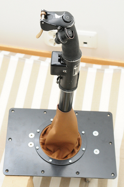

    Csaba - тоже уважаемый мною самоделкин , воплотил в конструкцию вот такие демпферы (гидравлические , на вращении ) !
    По мне так - отличный вариант , компактный , и действеный !

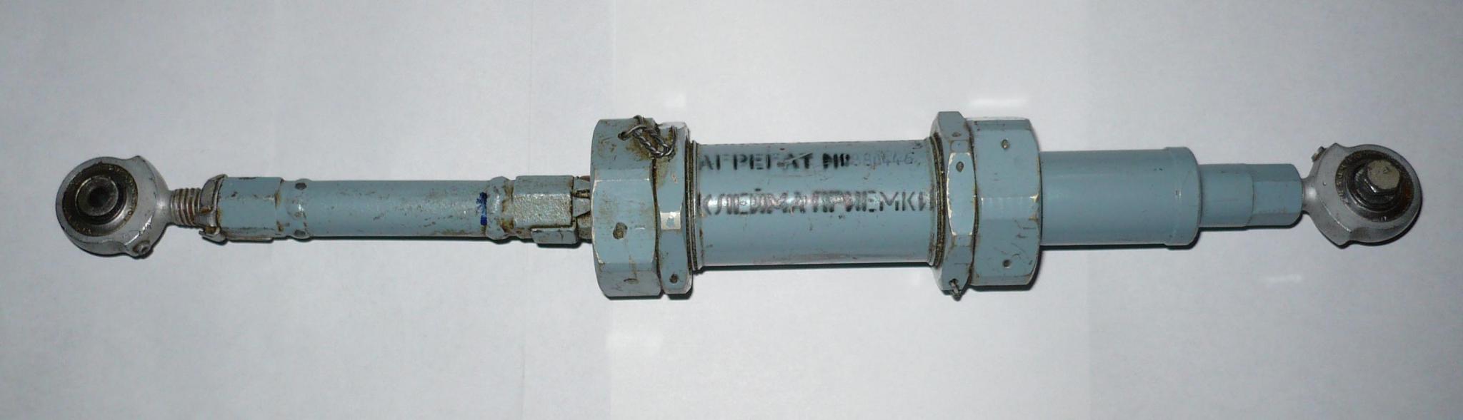

    Фотки кабины Александра (Ra3dcs) Сказал, что пока снял загружатели с педалей и поставил пружины, уж очень от Ми тугие.
    Демпфер предназначен для гашения колебаний органов управления у нейтрального положения при отпускании их из отклоненного положения, а также имитацию усилий от трения.
    Демпфер представляет собой закрытый цилиндр 2, наполненный маслом, в полости которого вращается ось 3 с лопаткой. Лопатка и сухарь 5 разделяют цилиндр на две части, соединенные между собой перепускным трубопроводом с краном 1. Заливка масла производится через отверстие в цилиндре, которое закрывается пробкой 4.
    Если станков нет, то может получится собрать из трубы со вставленными с двух концов подшипниками и вала со шторками, заполнить Солидолом.
