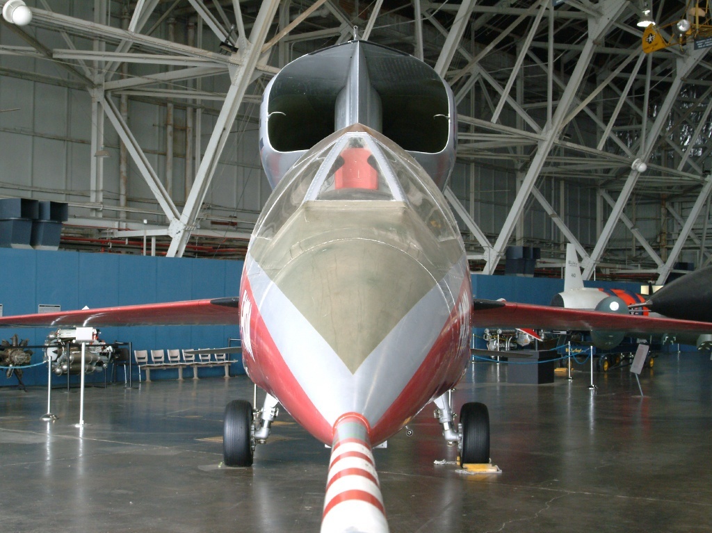

    Нафиг опять про СПП
    Давайте лучше про воздухозабортники сверху.
    На Ф117, Б2 и перспективных беспилотниках они сверху, очевидно, для меньшей заметности самолета с земли.
    А на истребителях отчего не прижилось?
    Доходчиво растолкуйте, мне интересно.

    Ответ: Самолеты будущего
    Цитата Сообщение от 6PEBHO Посмотреть сообщение
    Нафиг опять про СПП
    Все эти аппараты с низкой маневренностью.
    Посмотрите, какой «туман» сходит с носовой части на положительных углах атаки – характерных для маневренных самолетов. Если он попадет в воздухозаборник то мотор «захлебнется и подавится».

    Если честно, я не припоминаю ни одного истребителя с верхним расположением ВЗ . Странно, почему? Но я не думаю, что это из-за какого-то «тумана». Может все дело в точки зрения аэродинамики?
    Приведем пример:
    Истребитель с верхним ВЗ входит в большой положительный угол атаки. Что при этом происходит?
    Во время «+» угла атаки (следует рассматривать резкий вход в «+» угол атаки), происходит изменение потока воздуха по фюзеляжу И. Т.е. Большая часть воздуха оказывает большое сопротивление по всей поверхности нижней части фюзеляжа, в результате чего создается подъемная сила и скорость самолета падает, от максимальной до нормальной. А в верхней части фюзеляжа – происходит срыв потока воздуха (т.е. в области обтекаемых поверхностей фюзеляжа) и что приводит к нехватке объема воздуха в ОКС. Другими словами в данной области пространства происходит образование вакуума. Как Мы знаем, для нормальной работы двигателя – нужно оптимальное кол-во топлива и оптимальный объем воздуха для сгорания (нет воздуха, т.е. основного элемента для реакции горения – кислорода) нет горения. Но при недостаточном объеме воздуха, поступающего в ОКС, двигатель просто запросто заглохнет, что не хорошо в полете.
    Рассмотрев выше, можно сделать вывод, что ВЗ сверху не подходит для выполнения маневренности, но с другой стороны лучше подходит для быстрых (сверхзвуковых) полетов на крейсерских скоростях, и очень хорошо идут для функции – малой заметности. Так что для выполнения фигур высшего пилотажа, подходят ВЗ снизу. Что огорчает нас!

    1.42 сегодня не в моде, вместо него делают менее тяжелый ПАКФА, а МиГу остается сосредоточиться на БПЛА и легком истребителе для перспективного авианосца.
    Будущее у верхних воздухозаборников безусловно есть, поскольку сейчас стала актуальной малая заметность.
    Стелс-истребитель будет работать с больших высот, т.е. нижняя плоскость планера должна быть как можно «чище» - без выступающих частей. Насчет вакуума перед воздухозаборником это ты хватил, просто поток неравномерный, я тоже думал на таких режимах применить дополнительные заборники как у МиГ-29. Одно но, на пальцах тут проблему не рассмотришь, нужны продувки.
