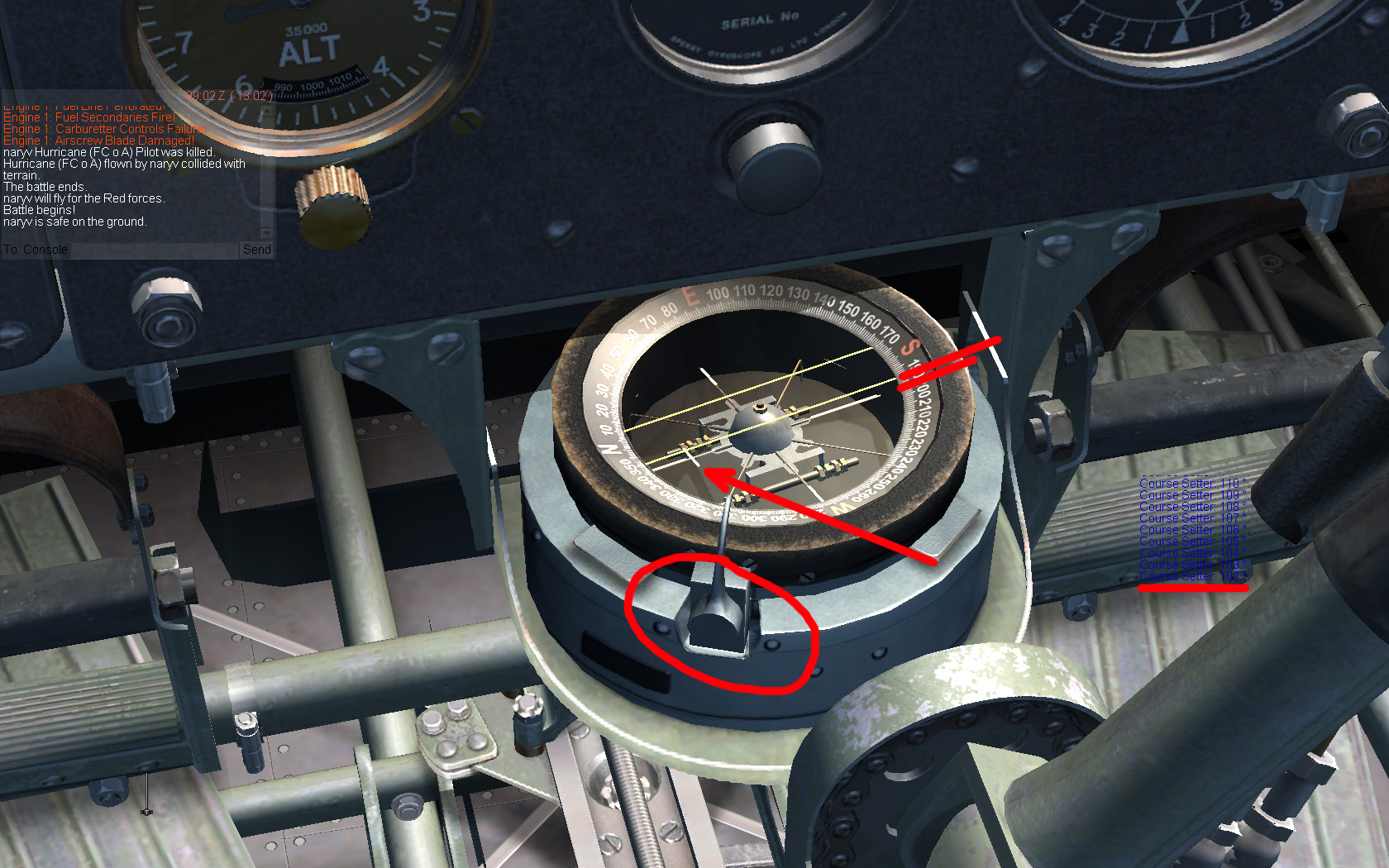

    Много было вопросов по моделированию компасов. Вот небольшая инструкция, как настраивать компас в английских самолётах, на примере харрикейна, на остальных - примерно также.
    В силу конструкции магнитный компас(МК) не в горизонтальном полёте(в вираже, петле, других манёврах) не показывает направление на магнитный северный полюс, поэтому при активном маневрировании приходится использовать гирополукомпас(ГПК) - устройство, которое указывает однажды заданное направление, даже после маневрирования. Соответственно, перед вылетом, надо гирополукомпас настроить. Как это сделать:
    1. придвинуться к МК. У него есть стрелка-указатель(белая с Т образной перекладиной), указывающая на север и жёлтая рамка-задатчик пути с цифровой шкалой. Нажмите на изображение для увеличения.

    Считывать показания стрелки-указателя неудобно, поэтому, повернём задатчик так, чтобы он стал параллелен указателю и севером(N) цифровой шкалы направлен в сторону Тобразной перекладины

    Смотрим на направление задатчика -

    И выставляем это значение на ГПК:

    Теперь ГПК показывает наш курс. Периодически, в горизонтальном полёте надо буде корректировать ГПК, у него есть так называемый "увод", и через некоторое время, он будет показывать значение отличающееся от изначально установленного.
