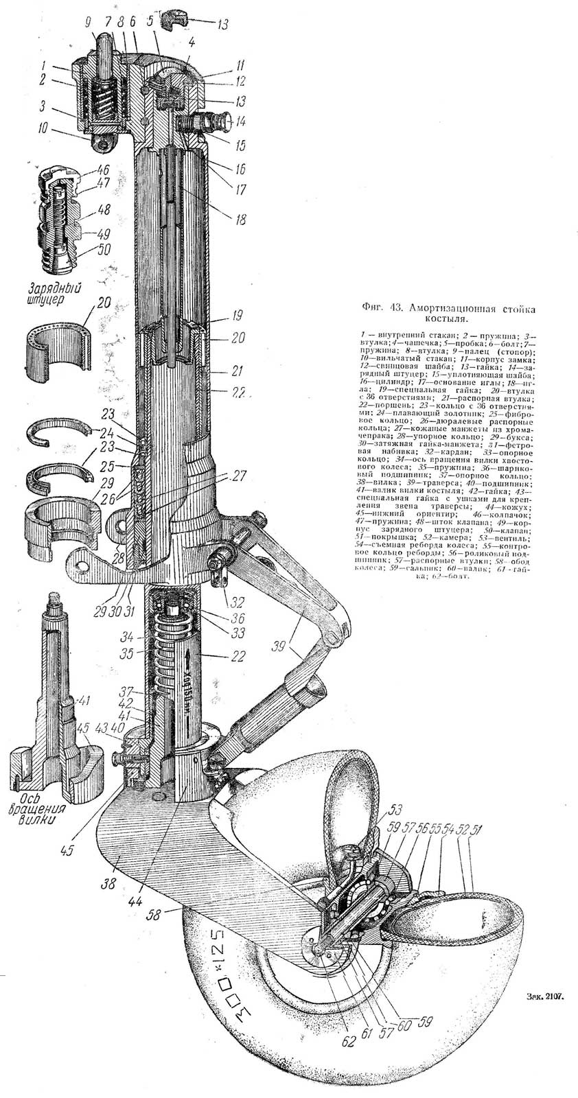

Re: Был ли стопор хвостового колеса на ЛаГГе?
А что это за элемент (выделил красным)
Attachment 172029

Хотелось просто понять неужели не было никакого механизма ограничивающего колесо. Сначала я вообще думал что может быть как на мусе ручку на себя и хорош, но потом решил что может быть для Лагга это слишком круто и там какой то другой механизм. Собственно родился вопрос.
я не смог найти ответа - почему стопор убрали, т.к. и на Ла-5ФН и на Ла-7 - его нет, т.е. просто самоориентирующаяся вилка
Л. И. Сутугин в своей книге "Проектирование частей самолета" (Оборонзиз, 1947) пишет:
"У самолета ЛАГГ-3 в нижнем звене шлиц-шарнира помещается палец, при помощи которого колесо можно запереть в плоскости симметрии и превратить в неориентирующееся. Приспособления для возвращения колеса в плоскость симметрии перед уборкой нет. Этот недостаток в дальнейшем устранен и в стойке поставлены центрирующие кулачки и пружины, причем колесо не имеет стопора в нейтральном положении".
Там же, дальше: "Применение для хвостовых колес жестких фиксаторов при разбеге и пробеге нежелательно и необходимо лишь в случае склонности самолета к развороту."
