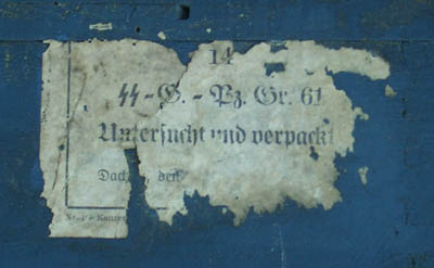

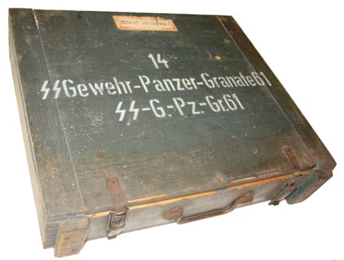

    Да, тема очень смутная оказалась. Нормальных монографий почти нет. Особого внимания заслуживает вот это издание: Deutsche Gewehrgranaten und Gewehrgranatgerate bis 1945; Michael Heidler. Увы, в свободно распространении ее не найти . Поэтому пришлось довольствоваться ее цитированием на разных немецких форумах.
    Пару интересных фактов по теме:
    Автор утверждает, что какой либо информации о разработке ружейных гранат до 1942 года нет, а их введение в эксплуатацию началось только в апреле 1942 года. Такое утверждение основано на анализе автором архивных документов, в которых первое упоминание ружейных гранат датировано апрелем 1942 года (!) В тоже время, gr.G.PzGr 40 трактуется ими, как модель образца 1940 года, которая в основном производилась в период с 1940 по 1942 гг, но ее производство, также как и производство G.SprGr 30 и G.PzGr 30, не прекращалось вплоть до конца войны. В другом источнике (Ручные и ружейные гранаты; Б.Прибылов, Е.Кравченко) ориентировочный период принятия gr.G.PzGr 40 - 1941-1942 гг. В пользу того, что в 1940-1941 гг. не велся выпуск гранат может говорить вот эта табличка выпуска гранат по годам.
    По SS-Gewehrpanzergranate 61 и SS-Gewehrpanzergranate 46. Гранаты разработаны академией вооружений СС в Брно. Каких либо данных о времени их официального принятия на вооружение нет. Автор считает, что обе гранаты использовались только частями СС и в части Вермахта вообще не направлялись. Обе гранаты выпускались в конце войны в очень ограниченном количестве. В другом источнике (Пехота против танков. Противотанковые средства ближнего боя в 1939-1945 гг. Федосеев С.) G.PzGr.61 называется большая бронебойная граната модели 1943 г. Но там, ИМХО, что-то напутано. История про то, что 61-мм и 46-мм гранаты использовались только СС вполне имеет себе право на жизнь. Что СС всегда стремились бежать впереди паровоза – не секрет. Даже в ПТ ружьях имеются прецеденты, когда ружья разрабатывались специально для СС – чешский PzB M SS 41. Также есть упоминание, что в Брно была разработана специальная винтовка, которая могла вести огонь винтовочными гранатами G.PzGr.61 и G.PzGr.46, то есть, можно предположить, что гранаты разрабатывались специально для новой винтовки (?).
    Также не совсем правильным является наименование G.PzGr.Sond.46 Сокращение Sond. отвечает за немецкое fur Sonderzwecke, что в вольном переводе звучит, как: "специального назначения". Но у 46 мм гранаты не было специального назначения. Вот список известных мне (которые смог найти, так будет точнее) гранат специального назначения (Gewehrgranaten fur Sonderzwecke):

    Я так понимаю, имеются сомнение в наличие гранаты G.PzGr.Sond калибра 46 мм в боеприпасах к гранатомёту GrB-39?
    Нет, сомнений, что 46 мм граната использовалась для GrB-39 у меня нет. Сомнение вызывает ее наименование, а именно сокращение Sond. В немецкой литературе она проходит вообще как SS-Gewehr-Panzergranate 46, также как и SS-Gewehr-Panzergranate 61 (двух типов Spitzkopf и Rundkopf). Я тут поискал немного по "Академии вооружений СС" в Брно. В первую очередь, посмотрел атлас, где находится Брно и оказалось, что это – Чехия! Довольно интересный факт. Полное наименование академии звучит, как "Technische SS- und Polizeiakademie". Разработка обеих гранат велась под руководством доктора Герлоффа (Gerloff). Сложив фамилию и название академии вышел на следующий источник - Hahn Fritz; "Waffen und Geheimwaffen des deutschen Heeres 1933-1945". В книге автор приводит хронологию разработки в данной академии разного вооружения для СС (именно и только для СС) по годам:
    - 1940(?) Kurz-Gewehr (keine naheren Angaben)
    - 1941 HL-Handgranate mit Klebemasse
    - 19?? Schalldampfer fur Revolver 612(r) (Nagant-Revolver)
    - 19?? "K-Patronen" (Geschosse mit Pflanzengift Anicotin)
    - 1942/42 Schalldampfer (Nachbau des russischen Dampfers)
    - 1943(?) Einstoss-Flammenwerfer ohne Sparmaterial
    - 1944(?) Mehrstoss-Flammwerfer mit Pulvertabletten als Antrieb
    - 1944 Panzerschreckrohre aus impragnierter Presspappe
    - 1944 Gewehr-Panzergranaten 46 und 61
    То есть, получается, что разработка велась в самом конце войны.
    Еще один интересный факт. В Брно находился завод вооружений, где в разные периоды времени для СС выпускали уже упомянутый PzB M SS 41 а также MP.42, MG26(t), MG37(t). И именно на этом заводе и выпускали 46 мм и 61 мм гранаты. В доказательство того, что обе гранаты (ну может не обе, может только 61 мм, это я уже так, под одну гребенку ) производились именно на этом заводе, помогло случайное фото клейма на 61 мм гранате – «dot» (рис.1). С 1942 года на данном заводе стали производить карабины 98k (правда, не только для СС) с аналогичным клеймением.
    В итоге получаем, что обе гранаты с большой вероятностью является моделями конца войны (минимум 1944, если не позднее), и что тоже очень важно, с большой вероятностью можно утверждать, что гранаты выпускались только для СС.
    Что касается сокращения Sond. Не думаю, что оно тут правильно и уместно. Я уже приводил список Gewehrgranaten fur Sonderzwecke (Deutsche Gewehrgranaten und Gewehrgranatgerate bis 1945; Michael Heidler ) и, ИМХО, думаю приведенные гранаты больше соответствуют определению "граната специального назначения" - осветительные, пропагандистские.
    Можно было бы предположить, что имелась еще граната без sond. в названии. Скажем, такие гранаты различали бы по способу использования: одна – для мортирки, вторая, которая с препиской sond. и с усиленным стеблем – для GrB-39. Но тоже вряд ли, так как обе гранаты (46 мм и 61 мм) делались полностью стальными. Улучшать ведущие выступы, да и сам стебель не было смысла, да и чем их усилишь, если они и так из стали. По той же причине, скорее всего не было такого варианта, как G.Pzgr.46 v. D. (mit verbessertem Drallschaft) о чем часто пишут в русскоязычных изданиях.
    Но ведь гранатомёт появился в начале 43-го года, логично предположить, что под него появился и свой боеприпас? Иначе какой смысл в гранатомёте, который стреляет гранатами от ружейной мортирки?Ведь мортирка проще и дешевле.
    Ну GrB-39, по сути – очень дешевая и, самое главное, минимальная переделка PzB-39, которое к 1943 году стало уже совсем неэффективно. Ну а смысл перехода на новый гранатомет и его преимущество перед ружейной мортиркой, заключается в большей точности (использование более мощного патрона для отстрела гранат из гранатомета) и приемистости гранатомета в сравнении с винтовочной мортирой (взять хотя бы наличие сошек). Ну и еще раз подчеркну, что GrB-39 не являлся гранатометом "с нуля". Взяли старое панцербуше и прикрутили ему на ствол мортирку, по сути, вот и вся переделка.
    Ну и если согласится, что 46 мм и 61 мм появились в 1944 (если не позднее), то, вряд ли Sond. мог расшифровываться, как "для особого гранатомета", коим GrB-39 к 1944 году явно уже не являлся.
    К тому же граната G.PzGr.Sond фигурировала в справочнике по боеприпасам бывшей германской армии изд. 1946г., что позволяет предположить, что она реально существовала и использовалась.
    Можно выходные данные издания, не нашел в сети. Это, случайно, не американский мануал по немецкой армии? Но он, вроде 1945 года.
    Встает другой вопрос: о целесообразности изготовления подобных гранат в 1944 году, когда на вооружении уже имеются фаустпатроны и офенроры? Тут, как по мне, либо это один из случаев частых под конец войны, когда на фронт шло все, что могло стрелять-ездить. Либо это была вполне осознанная альтернатива тому же фаустпатрону, хоть и с меньшей бронепробиваемостью, зато более дешевый в изготовлении вариант.

    Вот тут нашел образцы ящиков для хранения и переноски 46-мм и 61-мм гранат. Не понятно, реплики это или нет, сайт на французском. Ящики может оригиналы, но подписи, скорее всего, нанесены недавно. Судя по этим ящикам, да и по ранее собранной информации официальное название 46-мм гранаты звучало как SS Gewehr-Panzergranate 46 или сокращенно – SS-G.-Pz.-Gr.46. Такое же наименование и у 61-мм - SS Gewehr-Panzergranate 61, сокращенно - SS-G.-Pz.-Gr.61. На рис.3, скорее всего, оригинальная этикетка с ящика для 61-мм. Рис.4 – тоже, скорее всего, оригинал, этикетка с ящика от Grosse Gewehr-Panzergranate (verbesserter Drallschaft), те которые 45-мм усиленный, специально для GrB-39. И никакой цифры 40 в названии нет, а в наших источниках она часто проходит, как gr.G.PzGr 40, так что и тут "официальное" наименование, скорее всего, будет звучать - Grosse Gewehr-Panzergranate (verbesserter Drallschaft) или просто gr.G.Pzgr v.D. – для GrB-39 и Grosse Gewehr-Panzergranate или gr.G.Pzgr для мортирки. Рис. 5 - оригинал этикетки с ящика от обычных gr.G.Pzgr.
