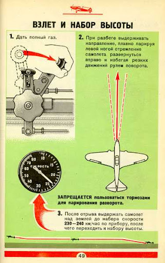

http://lh4.google.com/image/dimaklai...N2ZqjR4/49.jpg
http://img215.imageshack.us/my.php?image=499pm.jpg
На разбеге запрещается пользоваться тормозами для парирования разворота.
(из РЛЭ Ил-2)
Да, есть.
