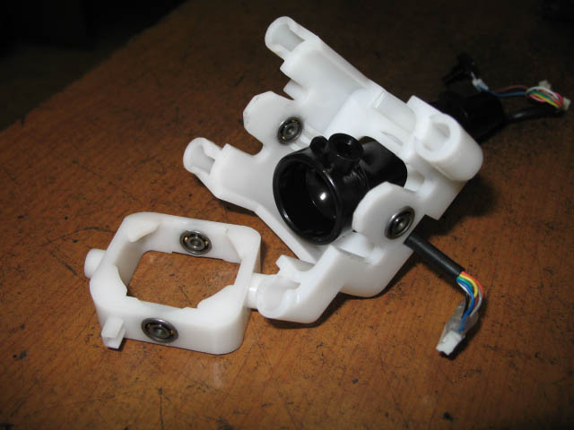

Итак, продолжаем изыскания :)
Взял четыре подшипника 10х3х3мм и четыре 11х4х3мм. Последние, как оказалось, зря - десятимиллиметровые подходят для механики логитеха как нельзя кстати.
Запрессовывал по методу Фреда.
Малые отверстия рассверлил сверлом -0,1мм от диаметра подшипника (в данном случае - 9,9), затем обдал кипяточком (в моем случае подошла горячая вода из кулера =) и запрессовал пассатижами.
В отверстиях бОльшего диаметра необходимо использовать уплотнитель - в моем случае подошла верхняя часть упаковки от модуля памяти (см. вложение). Для запрессовки рекомендуется использовать тиски, дабы исключить возможные перекосы подшипа.
Выравниваем, смазываем, наслаждаемся :-) Вся работа заняла ~20 минут, включая поход в приемную за горячей водой :D

Re: Дареный конь - Extreme 3D Pro
Перед уходом с работы успел поработать над штоком - спилил и подравнял выступающие части. Затем сделал два отверстия диаметром 4,8мм (в связи с отсутствием сверл меньшего диаметра).
Втулки стандартные, из алюминиевых заклепок. Внутри нарезана резьба мечиком №3. Перед запрессовкой надел гаечку от старого резюка (так надо :)
Уплотнитель - все та же крышечка от модуля памяти.
В аттачах - шток до запрессовки второй клепы.

Мнда. Тут я сильно ступил. :( - забыл про пластину загрузки. В этом варианте она не попадет даже внутрь штока. Посему - в топку.
Сейчас все заново разобрал и немного подточил головки заклепок.
Должно получится :)

Я нашел только в специализированных магазинах - у нас в Омске таких около десятка. Там есть даже крохотульки 4 мм внешним и 1 мм внутренним диаметром. Не предаствляю, куда такие можно сунуть...
Десятимиллиметровые, кстати, идут как таблетки - запаянные в пластиковые листы, штук по тридцать на каждом.
Кстати, ранее я немного соврамши насчет их размеров - ширина не 3, а 4 мм. Сорри :)
Плюс, небольшое уточнение насчет запрессовки - нашел замечательную замену крышечкам от модулей памяти. Это такая тонюсенькая белая лента, которой обматывают сантехнику в местах резьбовых соединений. Эластичная и прочная - как раз то, что нужно.
Разумеется, перед запрессовкой ее необходимо аккуратно свернуть вдвое раз пять-шесть (или больше, в зависимости от люфта)
Как только появится фотик - отщелкаю готовый результат.

Подарили сей девайс - понравился. РУД юзаю от АБ2, а палку - его поставил. Привыкаю потихоньку :)
Re: Дареный конь - Extreme 3D Pro. Окончание.
вощщем, типа подведения итогов.
джой полностью перевел на Mjoy16 (компактная версия), на оси X и Y установил холлы SS496A. из-за лопнувшего штока центровку оставил посредством пыльника.
в процессе модернизации могут возникнуть некоторые грабли, наступать на которые не стоит:
1. НЕ РЕКОМЕНДУЮ переводить джойстик на Мжой целиком. достаточно осей (с холлами - в экранированном проводе), а для кнопок оставить родной псевдо-контроллер.
2. нижний конец штока рассверливать и запрессовывать нужно ОЧЕНЬ аккуратно - может лопнуть.
3. внутреннее пространство Логитехов очень ограничено. в результате - невозможно разместить даже сверхкомпактную плату Мжоя без серьезной работы кусачками или дремелем.
поэтому настоятельно рекомендую оформить контроллер в небольшую коробочку снаружи корпуса.
4. если не планируется использование педалей или внешнего РУДа с качалкой - не нужно отключать твист (думаю, понятно почему).
5. в случае использования нижней центровочной пружины ее следует или хорошо ослабить, или сразу заменить на более мягкую. почему - даже на хорошо запрессованные подшипники не следует прилагать лишнюю нагрузку... ну и удобней, мягче в руке сидеть будет.
кроме того, в случае использования пружины имеет смысл убрать резиновый пыльник - усилие в крайних положениях РУС будет более равномерным.
6. если четкий центр не нужен - можно убрать пружину, и оставить один пыльник. при этом, у Мжоя нужно будет отключить режим авто-центровки - т.к. центр будет уезжать вперед.
и вообще, логитех - джой не для начинающих моддеров. поначалу лучше пару раз попрактиковаться на чем-нибудь более простом - трастмастере или гениусе, и только потом браться за ковыряние логитеха.
Коллеги, что нужно подкрутить-заменить что-бы элементарно не болтался РУС, с механикой-электрикой пока вроде все в норме.
Боюсь лезть не зная, вдруг чего натворю. Брал год назад. Спасибо.
Цитата:
Сообщение от
Виталян
джой спасет только переход на подшипники.
минус в том, что штатные резюки уже не подойдут. придется либо СИЛЬНО извращаться, чтобы их поставить - либо переделывать на холлы.
что, в принципе, NyyphoHerr здесь и описАл.
по другому, боюсь, никак не получится.
Вложений: 3
итак, фотоотчет.
на снимках - датчики с магнитами.
учитывая, что у обоих холлов были короткие ноги - для пущей сохранности припаял их на крохотный кусочек макетки. как позже выяснилось - кусочек оказался маловат, поэтому пришлось нарастить его аналогичным по размеру, с просверленным отвертием.
получившуюся деталь 6х12мм посадил на болт с хитрой головкой - длинной, и с нарезанной внутри резьбой М3.
после калибровки датчиков залил магнит суперклей-гелем.
