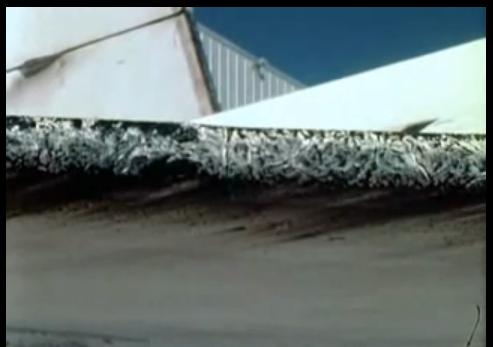

    не смог пройти мимо
    Цитата Сообщение от Владимир Ерашов Посмотреть сообщение
    Раз электроны покидают металл, значит по логике метал приобретает положительный заряд, положительные ионы металл сами по себе металл покинуть не могут, тольков в результате сильного трения. Не знаю, как сильно нужно истирать самолет, чтобы он зарядился отрицательно, ведь даже при сильном трении электроны тоже будут покидать металл.
    Это-же известнейшее явление, "алюминевая стружка", есть тысячи фото на которых наглядно виден процес отделения частиц аллюминия в результате трения об воздух - http://ak6.picdn.net/shutterstock/vi...in-the-sky.jpg http://www.airplane-pictures.net/ima.../15/327488.jpg
    http://www.airplane-pictures.net/ima.../12/171970.jpg

    Re: Теория грозы
    А нам говорили"... Одна бабка на бозаре сказала... В таких случаях нужно утверждение подтверждать цитатой. Я перерыл достаточно статей в Интернете, но нигде не нашел даже упоминания о том, что летящий самолет заряжается статическим электричеством преимущественно отрицательного знака. Если же этот вопрос рассмотреть чисто теоретически, то и здесь "облом". Самолет по большому счету - это кусок металла. Из физики мы знаем, что вокруг металла существует облако электронов, потому что есть такое понятие "работа выхода электрона из металла". На этом принципе построена работа всех ламп накаливания. Раз электроны покидают металл, значит по логике метал приобретает положительный заряд, положительные ионы металл сами по себе металл покинуть не могут, тольков в результате сильного трения. Не знаю, как сильно нужно истирать самолет, чтобы он зарядился отрицательно, ведь даже при сильном трении электроны тоже будут покидать металл. По крайней мере трением "стекляным" и "смоляным" заряжают диэлектрики и нет в науке НИ ОДНОГО СЛУЧАЯ,чтобы кому-то трением удалось зарядить кусок металла. Так что ваши не пляшут.
    Для того чтобы зарядить статическим электричеством кусок металла, надо его просто изолировать. А трется о воздух лакокрасочное покрытие, которое и передает заряд металлу. Я прав?
