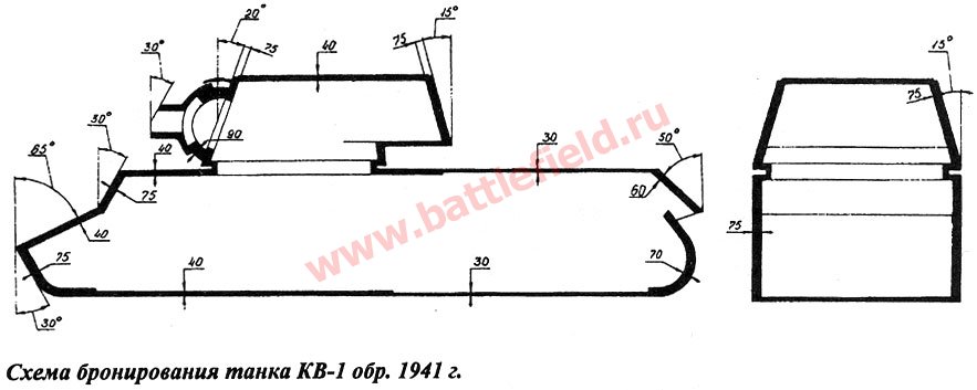

    Поставил тут на досуге в полном редакторе несколько КВ и пострелял -
    бывает что выношу подряд по 3 танка с первого выстрела (по 1му за заход) , а бывает что КВ держат по 2-3 попадания и удается подбить первый только с 3го захода.
    Т.е. о стабильности говорить не приходится.
    На досуге ради интереса попробую выяснить закономерность - может быть у КВ действительно есть только отдельные уязвимые части.
    По предварительным наблюдениям борта корпуса не пробиваются ни при каких условиях , бока башни кажется тоже не пробиваются , уязвима только крыша башни , надмоторный отсек и вроде бы корма.
    Остальные части не пробиваются при любых углах пикирования , что вобщем то похоже на УНВП .
    Бронепробиваемость пушки ВК 3.7 при стрельбе БПС с вольфрамовым сердечником на дальности 500м составляет 50-55мм по нормали и 30-35мм под углом 30 гр.
    Вот схема бронирования КВ-1 :
    http://www.battlefield.ru/images/pho...mb_l_kv1_5.jpg
    Горизонтальное бронирование КВ действительно очень мощное (для 41-42г даже явно избыточное) - 30-40мм корпус , 40мм башня.
    Для сравнения у ИС-2 - 30мм , Т-34 - 20мм а у Пантеры - 17мм.
    При этом борта корпуса и башни КВ имеют броню 75мм , т.е. неуязвимы для ВК 3.7 даже при обстреле по нормали.
    Отсутствие наклона бортовой брони КВ снижает ее стойкость к обстрелу с земли , но повышает стойкость к обстрелу с воздуха , т.к. чем больше угол пикирования атакующего самолета , тем больше угол встречи снаряда с броней...
    Уязвимой может являтся броня кормы при обстреле с углами пикирования от 30гр.
    Для сравнения смотрим схемы бронирования Т-34-85 обр. 44г :
    http://armor.kiev.ua/Tanks/WWII/T34_85/armor.gif
    И Т-34-76 обр 42г. :
    http://otvaga2004.narod.ru/publ_w4/ww2/t-34_63.gif
    Ну и т.д.
    Из схем видно что бронирование Т-34 оптимизировано для выдерживания обстрела с земли (значительный наклон вертикальных бронеплит умеренной толщины , относительно слабая горизонтальная броня) , и что ВК 3.7 вполне способна поразить этот танк , но надежное поражение возможно только при углах пикирования самолета не менее 30гр.
    Пикирование под 10-15гр надежного поражения не обеспечит - в т.ч. и по причине высокой вероятности рикошета остроносого БПС , что наблюдалось в реале и имеет место в игре.
    Похоже на УНВП.
    У ИС-2 http://ru.wikipedia.org/wiki/Файл:IS..._of_armour.jpg
    для ВК 3.7 уязвима только горизонтальная броня - крыша корпуса (надмоторный отсек) и башни , причем бронирование в этих местах слабее чем у КВ. , а так же броня кормы при обстреле под углами пикирования не менее 30гр.

    Гораздо более легкая БК 3.7 демонстрирует достаточную эффективность , а МК-103 с боезапасом 100 патронов вообще может стать вундерваффой - гораздо более простой в применении чем 37мм и более универсальной в применении чем и 37мм и 75мм.
    75мм дает единственное приимущество - с ней не нужно обязательно пикировать на цель под 30 и более градусов - можно стрелять в совсем пологом пике.
    если не ошибаюсь в реале испаны имели неплохую бронепробиваемость
    ЕМНИП у Испан не было БПС. Без них говорить о хоть сколько-нибуть хорошей бронепробиваемости для 20мм не приходиться.
    кстати также я убивал эти тройки на кобре д2 с м4
    Ну здесь УНВП. Проблема только в том чтобы попасть.
    ЗЫ если вы сами не распробуете фоку с мк103, я постараюсь записать трек, ...
    Посмотрел. Отличная стрельба. Намного выше среднего уровня.
    логично, это же не противотанковая пушка, но бронепробиваемость выше чем у аналогов, ВРОДЕ бы...
    на желтом выкладывали недавно фото почти всех авиационных боеприпасов ВМВ - снаряд хиспаны выделяется среди остальных 20мм
    мерси, но мне кажется дело скорее всего не в стрельбе, а в подходе к процессу - просто на АДВ ошибок обычно не прощают, вот и приходится излягаться подобным образом боюсь в 4.10 из-за перегрузок придется пересматривать эту методу...
    они и в иле выделяются достаточно сильно, просто никто не заморачивается отстреливать тигры хиспанами когда ракеты есть
    дульная энергия бронебойных снарядов в иле:
    вя 79606
    хиспано 45855
    швак 30720
    мг 151\20 28985
    мг 151\15 26265
    мг фф 19343
