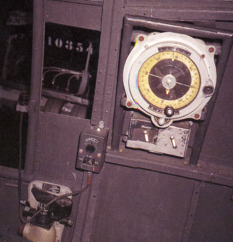

    Цитата Сообщение от FarCop Посмотреть сообщение
    Мануалы, к сожалению, появились намного позже, когда кабина была давно готова (это примерно лет 6 назад).
    А по Хенку появились? На Хенке в игре ZSK тоже отсутствует, он там уже вертикально стоит (вообще Хенк очень бедно по этому борту выглядит):

    Re: Курилка
    Хм, а как же без него? RAB, это только автомат сброса, ZSK для взвода бомб. Ну как и в игре на стодесятом, тот же ASK- насторойка сброса, ZSK- "запалы". Иначе это просто болванки сброшенные в выбранном порядке.
    ZSK и раньше были, других модификаций. Вот, справа вверху на переплёте, пишут что это ранний ZSK:
    Взведение запалов у нас так или иначе реализовано (Ctrl+W), не зависимо от того, удалось ли разобраться и идентифицировать модификацию самого девайса. Т.к. много противоречивых источников как по модели, так и по месту установки .

    Сегодня вообще полистал немного у себя ибейных фоток, в кокпитах Хена попадалась куча всякой неизвестной мне фигни, а тот же прицел Kuvi 2, показанный на этой страничке из мануала встречается по началу не редко.
