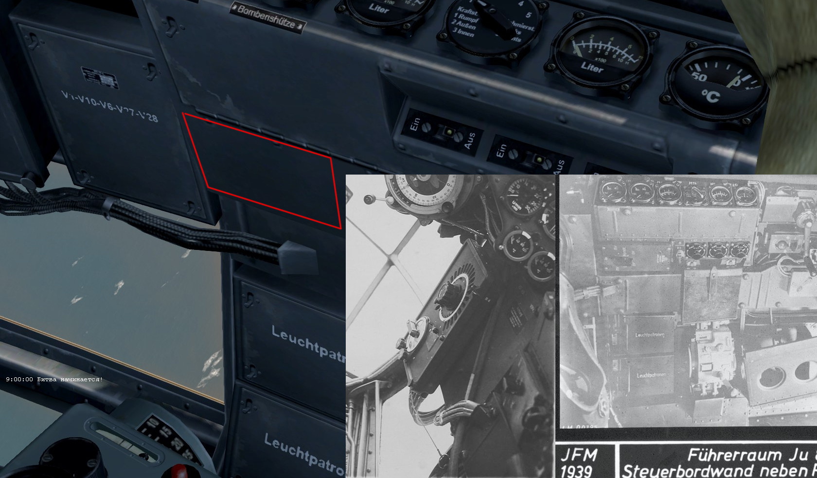

    Фотки я выкладывал пол года назад, ОК ещё раз со скрином из игры. Красным место где над кабелем от RAB установлен ZSK. На фотках согласно мануала установлены оба девайса
    Про то, что ZSK244 ставился на 109-х, 110-х, 190-х и т.д это было на "люфтваффекокпит" емнип про конкретную модификацию для истребителей, где сбоку индикаторы, тот что в игре на стодевятом.
    Спасибо за уточнение! Правая фотка очень удачная, но её у нас не было на момент создания кабины, к сожалению. Было только несколько мутных фоток этого места плохого качества, а опираться на материалы по этому борту из референсов по другим, более поздним модификациям, мы не стали. Не было уверенности, что этот девайс ставился с самых первых серий. Ведь даже имея фотографию нужного борта с нужным девайсом, очень часто весьма затруднительно точно определить, что за модификация на фото. Мануалы, к сожалению, появились намного позже, когда кабина была давно готова (это примерно лет 6 назад).

    Вотан там на колонне штурвала по-моему панель СПУ.
    Re: Курилка
    А теперь, о главном )))
    Т.е. ZSK 121 (что-то типа того, на переплёте, что выше на фотке), который на кокпитинструмент приписывают для Bv138 и Ju86, там же и фотки:
    Как мне кажется, тут тоже он:
    Ну, понеслась! Теперь понятно что это за девайс в кабине Р-1 (правда опять где-то есть, где-то нету), но почему тогда "один глаз был фанерой заколочен"? (с) Причем проклепан так насовесть! Или что, так бросаем, а так ни-ни? "Ничего не понимаю..." (с) Вопросов как всегда не убывает, только начни погружаться в нюансы.
    Кстати, на колонке что?
    Сегодня вообще полистал немного у себя ибейных фоток, в кокпитах Хена попадалась куча всякой неизвестной мне фигни, а тот же прицел Kuvi 2, показанный на этой страничке из мануала встречается по началу не редко.
    KG40_Night На колонке СПУ, совершенно верно.
    2 ALL Ребята, мне в таком ключе общаться очень затруднительно, т.к. слишком много времени уходит на подготовку ответа с поиском и обоснованием тех или иных моментов. А нужно работать, работать, работать и радовать вас новыми самолетами (и не только).
    "Ребята, как же это вы без гравицапы пепелац выкатываете из гаража? Это непорядок!..." (с) "Кин-дза-дза"

    Цитата Сообщение от FarCop Посмотреть сообщение
    2 ALL Ребята, мне в таком ключе общаться очень затруднительно...
    Да я собственно, просто выяснить, почему нет такого важного девайса и будет ли. Выяснил.

    Поковырявшись ещёнемного, обнаружил, что и на А-1 и А-4/D-1 в каких-то случаях, у пилота устанавливался ASK. Непонятно только в каких случаях, и устанавливался ли он вместо RAB или как дублирующий. В каком-то мануале на А-4 он тоже присутствует:
    Одновременно устанавливался и ASK и ZSK:
    Есть мнение, что на оба случая типа бомбардировки- с горизонта (связка ZSK+RAB) и с пикирования (ASK)
