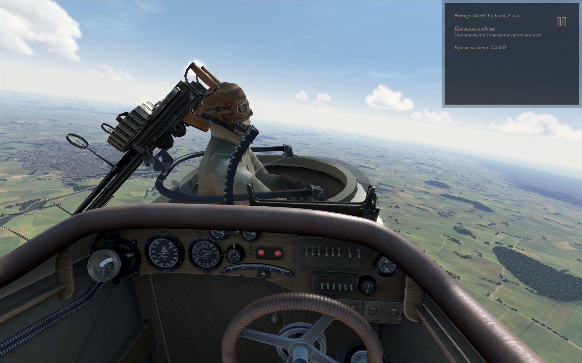

    1.Какое определение ветра вложенно в алгоритм игры? (метеорологическое (Допустим ЮГО-ЗАПАДНЫЙ ветер, дует С ЮГО-ЗАПАДА НА СЕВЕРО-ВОСТОК) или аэронавигационное (Допустим ЮГО-ЗАПАДНЫЙ ветер, дует С СЕВЕРО-ВОСТОКА НА ЮГО-ЗАПАД))
    2.Не стоит ли в брифингах писать градусную меру направления ветра?
    3.Что такое North by West? (см.картинку)
    4. Какую скорость вводить в бомбовый прицел истинную или приборную?

    1. Северный, значит дует с севера.
    2. Сомневаюсь что такое явление как ветер имеет смысл измерять в градусах.
    3. Тут не уверен, но кажется Северо-северо-западный.
    4. Приборную.

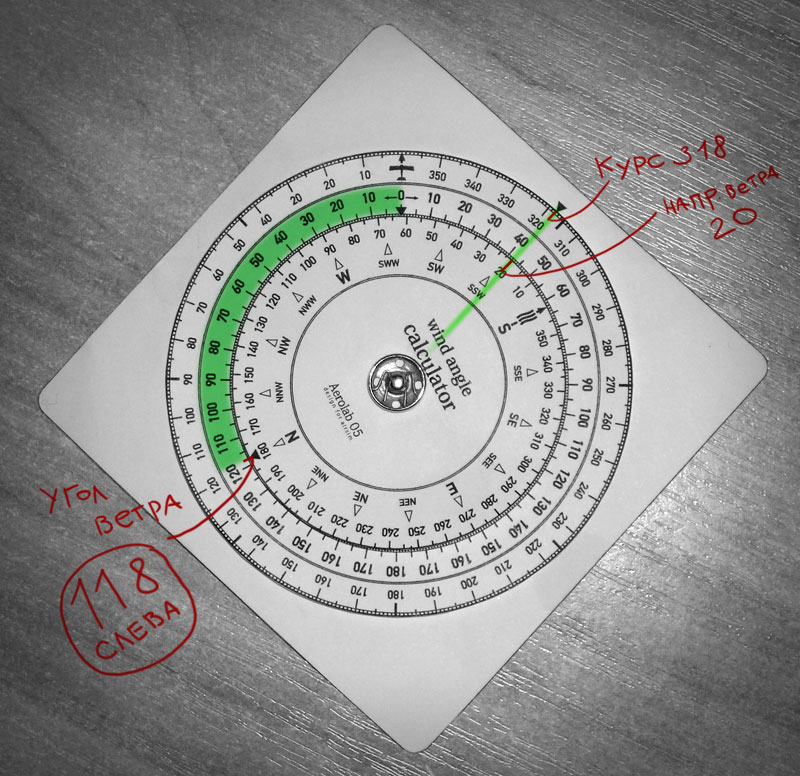

    Кстати, вот руководство по теме:
    Сижу разбираюсь сейчас одновременно с видеоруководством этим и с углочетом...Что-то не срастается в одном моменте.
    На 03:20 в ролике Реквием вводит следующие данные:
    Наше курс (Heading)= 318
    Напр. ветра (From)= 200
    Угол поправки(Difference)= 118 слева
    При вводе этих же данных в углочет получается поправка 242 слева
    Скриншот с расчетом внизу.
    Быстро.
    Определял УВ не по той шкале, взял неправильное значение ветра.
    Долго.
    1. Котпилот, ты не внимательно читал инструкцию, невнимательности посодействовало отсутствие подписей к шкалам на тестовом образце.
    2. Направление ветра, это то куда дует ветер (например: северный ветер дует с севера на юг и имеет направление 180), в ролике же направление переводят в обратное, т.е. "откуда дует", в общем ты и сам написал FROM 200.
    Итак.
    - Выставляем курс 318, шкала "airplane course" (можно смело округлять до 320)
    - Выставляем направление ветра 20 шкала "wind direction" (200 это противоположное направление, посчитать просто +180)
    - Считываем угол ветра, шкала "result" (то что находится м-ду двумя треугольными (на цветной картинке красные) метками)
    Крайний раз редактировалось IDS; 21.10.2011 в 21:39.

    Точно...
    И вдобавок не по той метке смотрел, думал тот треугольничек под буквой N просто указатель на север. Когда напечатаю себе прибор, надо будет метку по другому выделить, поярче.
    Спасибо за разъяснение!

    253
    Re: Сборник вопросов.
    Вопрос:1) Включая свет в кабине в темное время, со стороны видно? а далеко? Как контакт обнаруживается дальше? Можно ли пользоваться для опознавания?
    2)Ветер на карте везде один? Направление и сила? с высотой?
    3)Продолжительность стрельбы, влияет на последующие задержки и балистику? Кучность?
