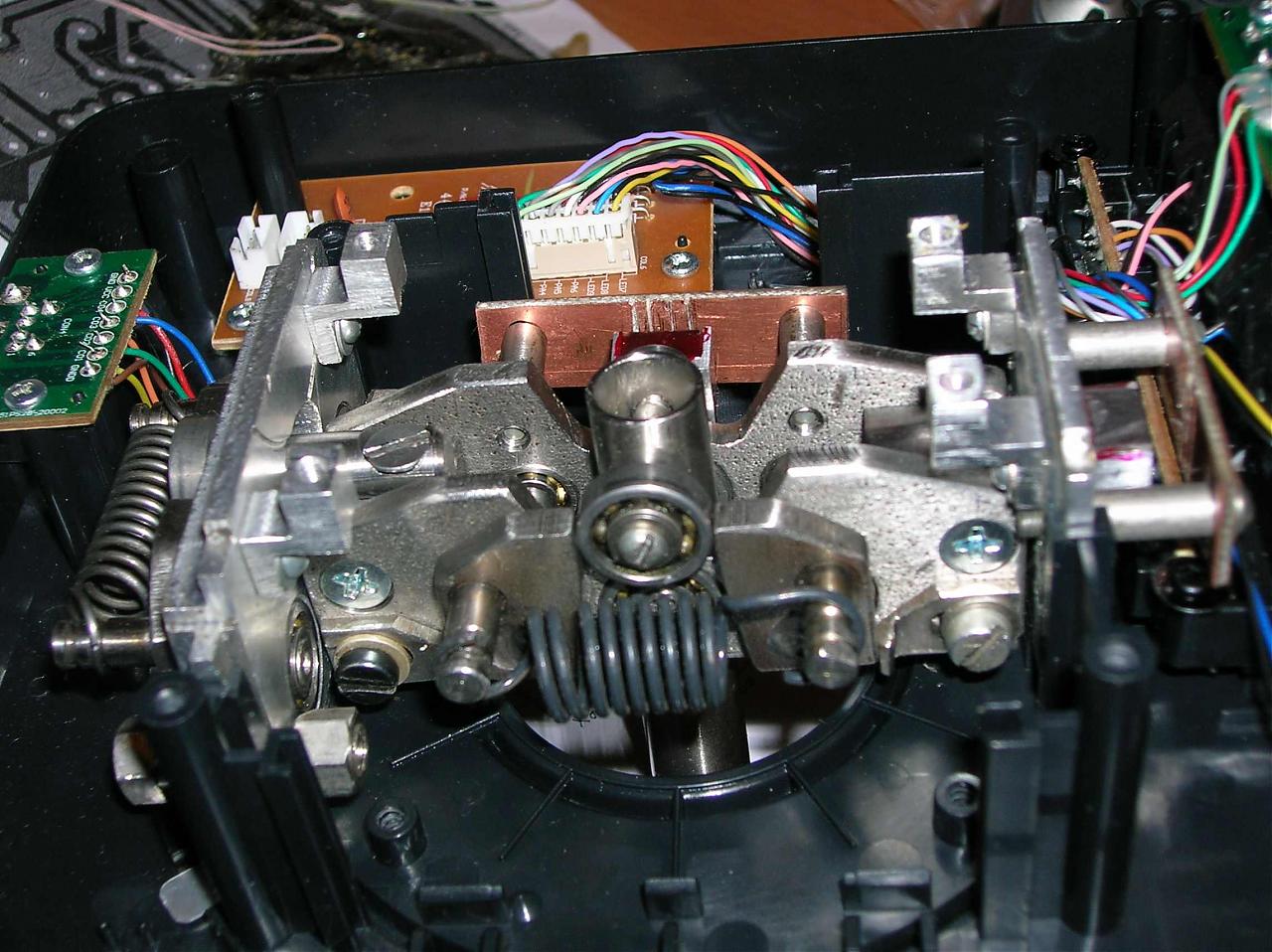

Погляди вот картинки, может пригодится. Это как бы модификация центровки из джоя АВ2 на одну ось. В eDrawings 2006 можно и размеры посмотреть(файл "Сборка1.rar"), правда они не привязаны к конкретному джою, чисто схема.
По схемке, на картинках, можно регулировать усилие сдёргивания с нейтрали расстоянием между центрами красненьких роликов-подшипников. Можно даже 1мм выставить и тогда будет очень мягко из центра выходить и фиксация нейтрали тоже будет чётко обозначена...и поиграться диаметрами роликов тоже стОит, да и пружину расположить можно хоть боком, хоть прямо на ось повесить и т.д.
Погляди, может понравится, я сейчас парюсь на предмет по примерно такой схеме сделать раздельную загрузку на оси используя одну пружину, правда пока не получается, но надеюсь вдруг озаренье снизойдёт
