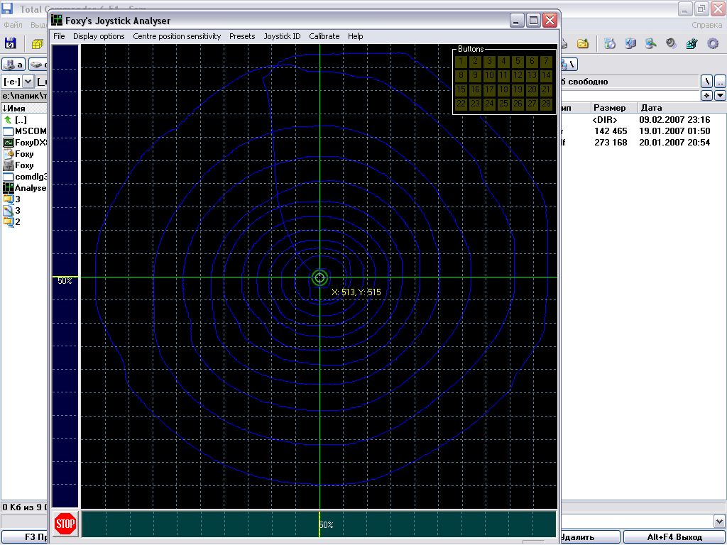

    Прицеплю картинку теста , фотки -как будут.

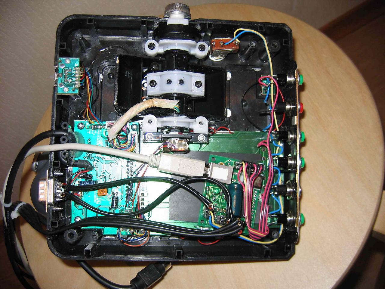

    Вот , пожалуйста , кому интересно.Здесь немного другой вариант исполнения , более приближеный к "родному" ,но тоже из стали , плюс немного "заворонёной".
    AntJoy в РУДе , ну и общий вид с триммерами.

    Приятель улетел летать в "реал" , мне джой подкинул , словом малость "поигрался" я с ним , смотрите сами, правда ещё в работе , может кто чего из идей подкинет , пока его у меня не отобрали.
