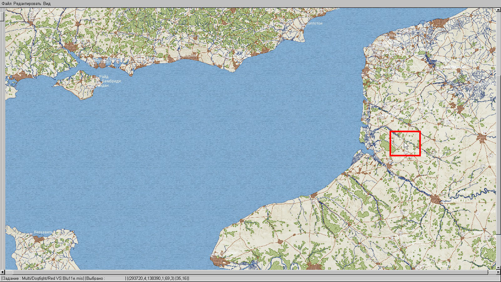

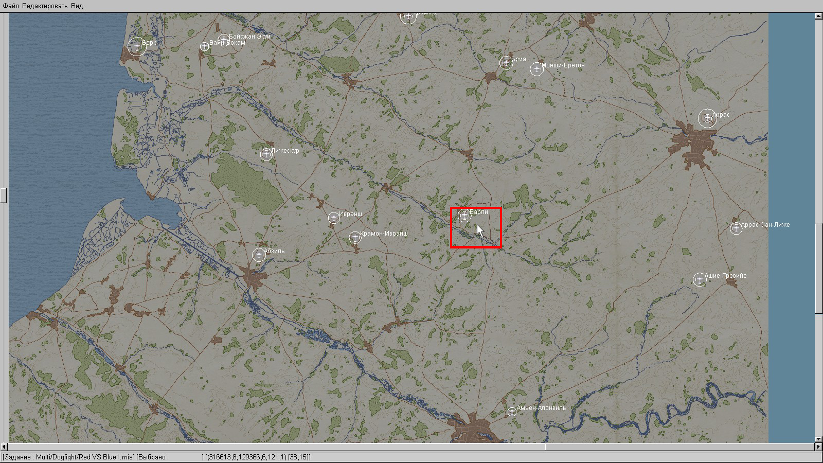

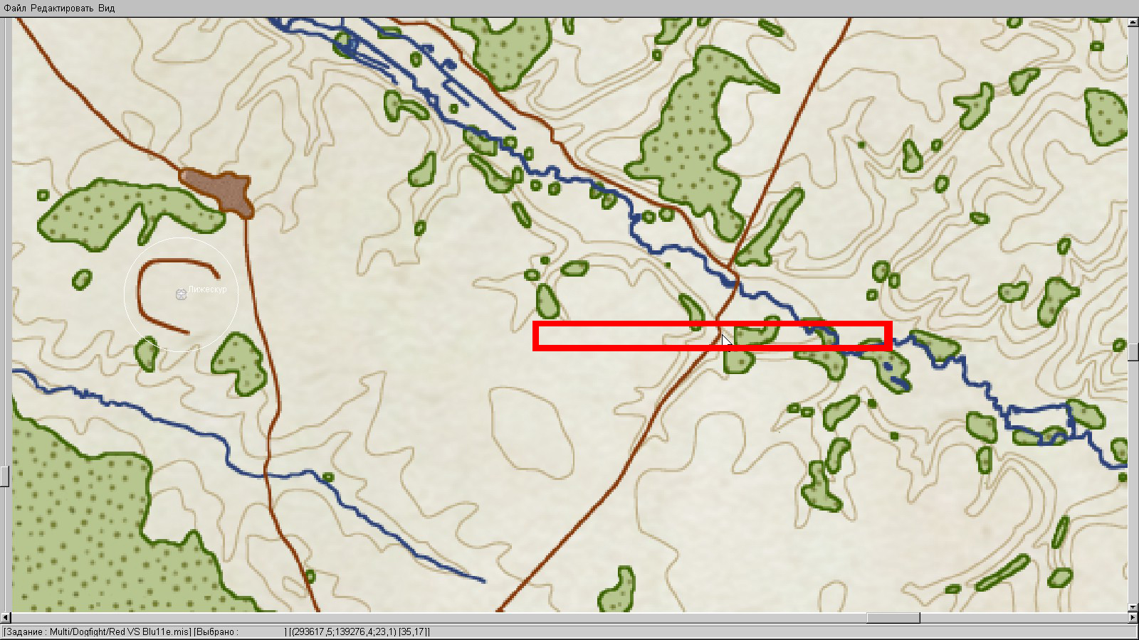

    Если у же было где то сказано про это то найти не смог. Делал сейчас миссию и вот на что наткнулся. ландшафт не сошелся по швам

    покажите, пожалуйста,место на карте где это произошло.

    Re: Ошибки редактора (миссии, карты, скрипты)
    ок, спасибо, посмотрим

    После команды "проложить дороги" сплайновая бетонка была удалена с карты. Точки сплайна убрались, бетонка на карте осталась и не убирается после выхода из редактора и загрузке карты.
    Скрин
    Скрытый текст:
    Кстати поезд рядом со сплайновой ЖД на этой карте не поставился, на ctrl-ЛКМ редактор не реагировал.
    Посмотрю.
    рядом и не должен ставится, надо на саму жд ставить. Это я недавно проверял - на самодельной жд точно работал паровоз.
