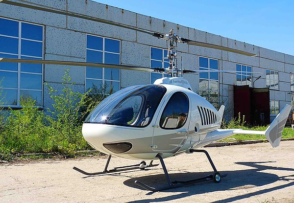

    Есть еще вот такое чудо, полноценная двухместная машинка ("Беркут").
    испытания еще в процессе, но цену обещают от 2 млн. руб.

    Беркут, кстати интересно уже, 380 км дальности для вертушки этого класса не так уж и плохо (а уж на фоне москита так вообще даже хорошо)
    но для длительного патрулирования один чёрт мало.
